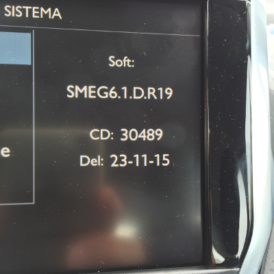

Buongiorno, da circa un mese sono possessore della nuova 2008. Nel complesso una vettura perfetta, tuttavia lo stesso non si può dire dello SMEG. A mio avviso un software vecchio, poco immediato e per niente intuitivo.
Ad ogni modo, sapete dirmi se questa è l'ultima versione? Dove e come eventualmente è possibile scaricare gli aggiornamenti?

Re: Aggiornamento SMEG, si sa qualcosa?
AngiolettoWeb ha scritto:Buongiorno, da circa un mese sono possessore della nuova 2008. Nel complesso una vettura perfetta, tuttavia lo stesso non si può dire dello SMEG. A mio avviso un software vecchio, poco immediato e per niente intuitivo.
Ciao, l'ultima versione per il tuo SMEG è la 6.1.D.R20
Grazie mille! É possibile aggiornarlo autonomamente oppure é necessario portarlo in concessionaria?FreeWolF ha scritto:Ciao, l'ultima versione per il tuo SMEG è la 6.1.D.R20
AngiolettoWeb ha scritto:Grazie mille! É possibile aggiornarlo autonomamente oppure é necessario portarlo in concessionaria?FreeWolF ha scritto:Ciao, l'ultima versione per il tuo SMEG è la 6.1.D.R20
Vale quello che ho detto per altri utenti, il firmware è possibile aggiornarlo manualmente, ma se non sei un minimo pratico o non ti fidi, ti conviene andare in concessionaria, magari ne puoi approfittare quando farai il primo tagliando, tanto alla fine come "esperienza d'uso" non credo che cambierà più di tanto, probabilmente l'aggiornamento andrà a correggere qualche bug qua e là.
