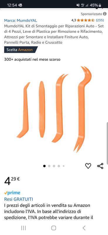

Ciao ragazzi,
Volevo accingermi a completare l'opera con i fendinebbia. Non tanto perché li usi quanto perché ho notato che con i fari accesi, sterzando, si accendono da soli. E...onestamente no, non mi piacciono gialli ora che ho su i led su anabbaglianti e abbaglianti.
Qualcuno può linkare una guida o un videotutorial per farlo? Su youtube ho trovato la descrizione per filo e per segno ma non della versione restyling.

Bizzarro, sulla mia tale funzione non c'è (e in tutta onestà meglio così, la trovo discutibile). Comunque purtroppo ho cercato a lungo e non ho trovato guide specifiche. Tocca armarsi di leve di plastica e provare mi sa. Oppure se si ha un amico col ponte magari si riesce meglio infilando le mani da sotto il paraurti. Magari al prossimo tagliando se mi girano le compro e me le faccio montare, faccio prima :asd:

Ciao Alex ma sei sicuro che non hai questa funzione? Le nostre auto sono praticamente dello stesso periodo. Anche io pensavo di non averla, da dentro non ti accorgi. Poi ho fatto verificare da fuori e mi hanno detto che in effetti il cornering c'è. In ogni caso, da sotto non si accede. Ho provato.. credo che l'unica resta con delle bacchette molto molto fine da inserire tra paraurti e plastica, facendo perno e tanta tanta attenzione

Comunque si con delle buone leve da carrozziere in plastica non si dovrebbero far danni.

Appena possibile mi prendo questo kit sperando di non scassare niente :lol:
https://i.postimg.cc/SKMXTftW/Screensho ... ternet.jpg
