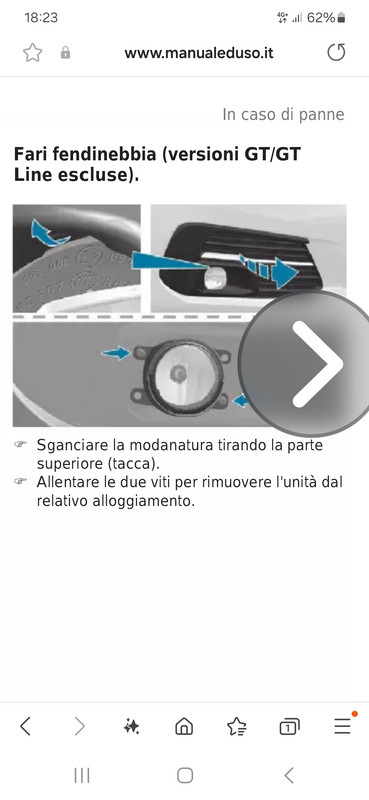

Cmq questo è il massimo che ho trovato per avere un minimo di indicazioni.
Non è che si capisce molto..
Mercoledì mi arrivano fendinebbia e attrezzi adatti.
Speriamo non servano anche chiavi torx per smontare il faretto...

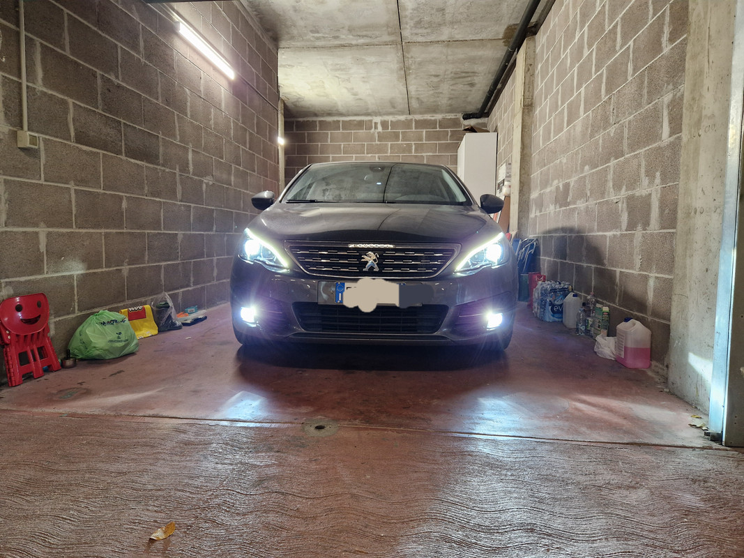

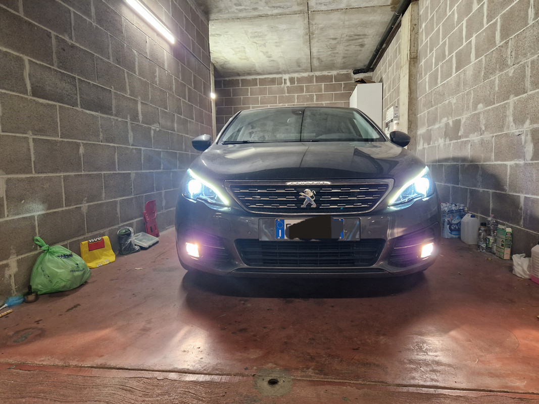

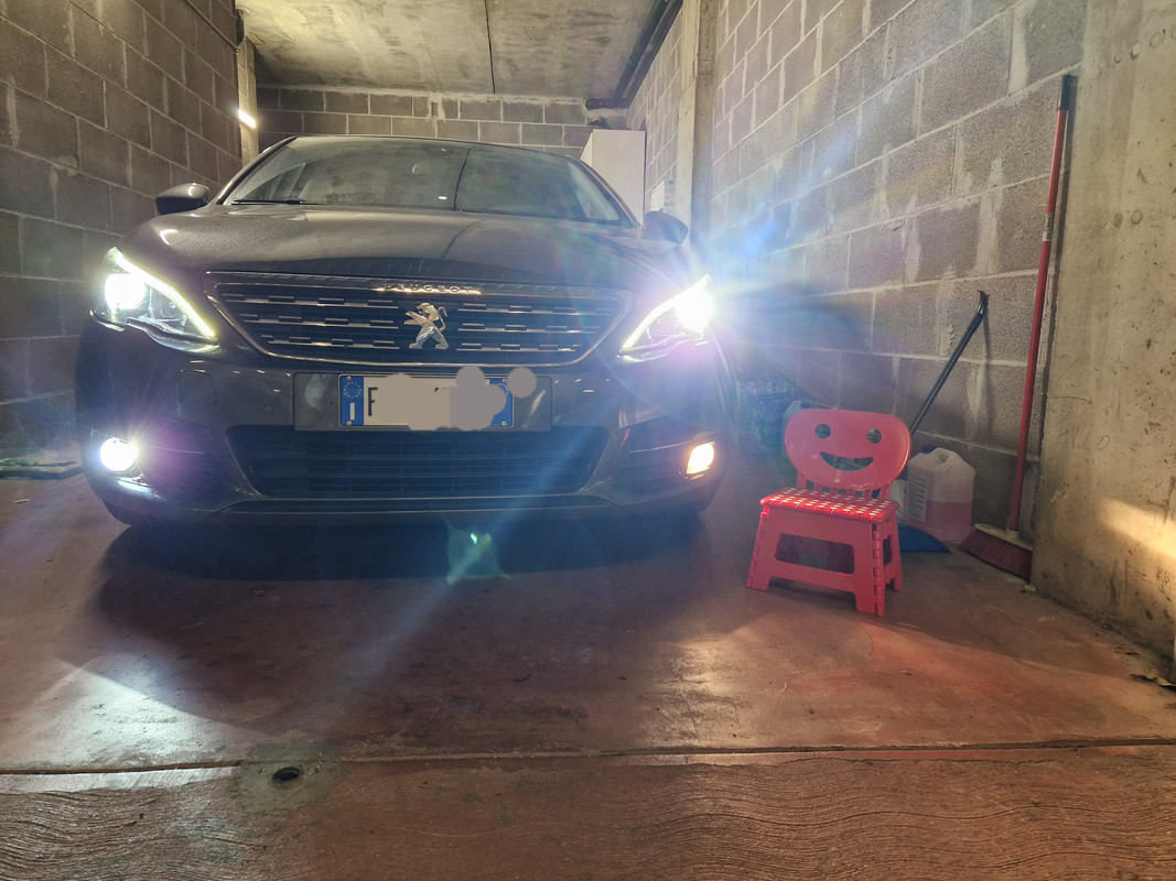

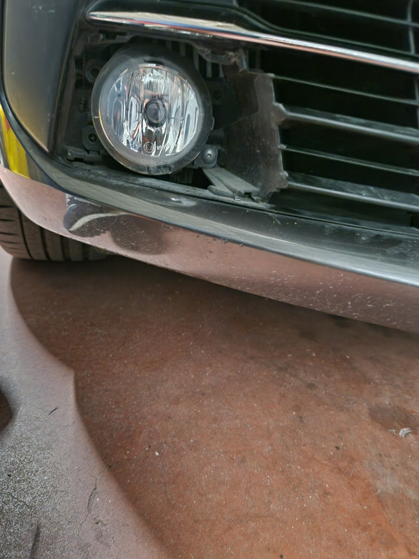

Ciao ragazzi fatto tutto!
L'operazione di per sé è banale non fosse che occorre veramente fare tanta attenzione togliendo il coperchio. È molto semplice nonostante tutte le accortezze rompere uno o più supporti che poi non consentiranno ovviamente di rimettere il coperchio.
Per la mia versione, restyling, la sostituzione del fendinebbia è completamente diversa rispetto alla precedente serie. Pertanto, non va smontata l'intera maschera laterale bensì solo il coperchietto che circonda il fendinebbia. Sopra al fendinebbia c'è un buchino, ci si infila l'indice e si tira in avanti facendo leva nel contempo da sotto con degli strumenti appositi.
Vi metto qualche foto del prima, durante è dopo.
foto su internet
foto su internetPeugeot 308 1.2 Puretechizzata 130 cv
- Fabiorm308
- Messaggi: 717
- Iscritto il: 22/05/2018, 19:33
Re: Luce bianca (o quasi). Philips o osram?
Ah... una sola vite per smontare il faretto e di tipo torx mj sembra T20. Poi lo smontaggio e il rimontaggio della lampadina è facilissimo per chi come me non ha mai messo le mani su queste cose. Si leva il connettore, si gira la la lampada di 90 gradi e si sfila.
