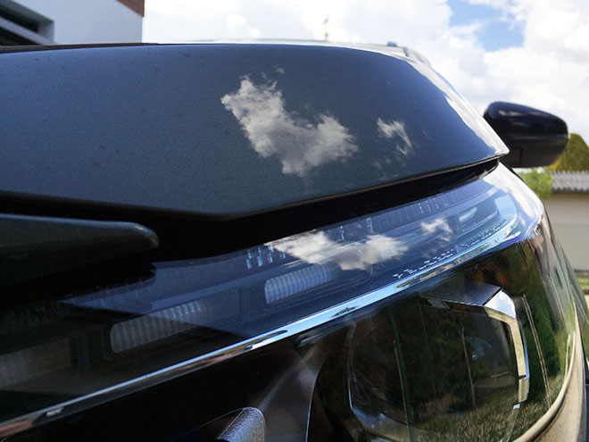

Questo l'allineamento anteriore:
Son sempre più convinto che il problema sia l' "invito aerodinamico" laterale a partire dai fari:

Il problema dovrebbe essere proprio la zona antero-laterale sopra i fari.. .tra l'altro qui mi pare che non sia perfettamente montato il cofano...

Non possiedo ancora la 3008, ma chiedo ai possessori: è "normale" questo allineamento (o meglio, non-allineamento)?
L'impressione è quella che ci sia qualcosa fuori posto...

....Aggiungo che sarebbe interessante sapere se ci sia una guarnizione applicata o sul cofano o sul bordo interno affinché limiti l'ingresso dell'aria fonte di fruscii e sibili, oltre che destabilizzante per il cofano in caso di un non ottimale fissaggio.

Beh questo mi preoccupa non poco. Dalle foto sembra proprio che ci sia troppo spazio per l'aria tra cofano e fanali e un gioco eccessivo delle cerniere. Se il cofano fosse ben serrato non penso si solleverebbe.
