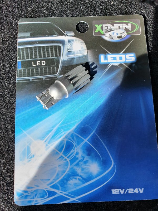

Grazie Max, sapevo che le Philips non danno problemi, ma con 5.80€ ho sistemato l'illuminazione della targa e del baule, senza nulla togliere all'effetto visivo sicuramente migliore delle Philips

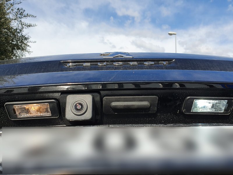

Ecco il mio lavoro di oggi, cinque minuti di tempo e solo un cacciavite a taglio per aprire il tappo trasparente del portalampade. La lampada a dx è la nuova, quella a sx la vecchia.
Non ho ancora valutato né l'effetto sulla targa (se il bianco "spara") nè quello sulla retrocamera.

Ragazzi ma le luci al led danno problema di qualità alla videocamera , di notte, con poca luce, si vede appannato!
- Messaggi: 226
- Iscritto il: 05/08/2017, 19:41
Re: Lampadine LED targa
A parte il fatto estetico del tuning, c'è led e led. Se esageri e metti lampade con troppi lumen (su Amazon trovi tanti prodotti diversi) non escludo che possa succedere. Altrimenti la visibilità migliora leggermente o al limite resta uguale.antonioabb ha scritto:Ragazzi ma le luci al led danno problema di qualità alla videocamera , di notte, con poca luce, si vede appannato!

SandrinoPI ha scritto:A parte il fatto estetico del tuning, c'è led e led. Se esageri e metti lampade con troppi lumen (su Amazon trovi tanti prodotti diversi) non escludo che possa succedere. Altrimenti la visibilità migliora leggermente o al limite resta uguale.antonioabb ha scritto:Ragazzi ma le luci al led danno problema di qualità alla videocamera , di notte, con poca luce, si vede appannato!
Mmmm.. io ho messo quella delle Philips , consigliate dalla maggior parte.. e di notte noto un peggioramento, confermato da tante persone sul forum.
Detto questo, la nuova 3008 monta quelle al led, mi sono informato in Peugeot e si possono mettere sulle nostre.
Li credo non ci siano problemi dato che sono studiate appositamente.
Il prezzo è sulle 30 euro ( portalampada e lampade led. )
Credo le ordinerò e le farò montare in Peugeot,Sperando di risolvere il problema.
