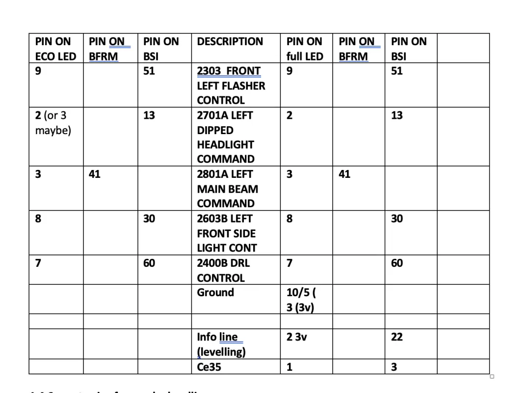

Un po di chiarezza sul discorso fari, anche se è stato affrontato molte volte crea comunque confusione e si finisce sul solito "ti conviene prendere direttamente una GT".
Il cablaggio del faro principale che sia allogeno, ecoLED o full LED(lenticolare) è lo stesso per tutti e tre i tipi di fari.
Non si perdono le funzionalità originali della tua auto, quindi se avevi i controlli manuali per abbaglianti/anabbglianti la funzione manuale resta anche se si monta il faro full LED della GT.
Naturalmente dato che i modelli che non montano i fari full LED non hanno funzioni di abbaglianti automatici e livellamento dei fari rimarranno senza quelli, e manteranno le funzioni manuali. Quindi nel funzionamento non cambia assolutamente nulla, hai entrambi i controlli manualmente come prima.
Le luci diurne (le zanne e i graffi) invece sono un altro paio di maniche. Sui modelli GT/Line sono "full LED" anche le zanne, e sono collegate insieme alle 3 linee dei graffi.
Nei modelli Allure ed inferiori invece le zanne hanno un cabaggio diveso e il faretto in sè è diverso, cambia il colore della luce (è piu giallastro rispetto alle zanne del full LED).
Se si desidera fare un upgrade quindi:
Alogene -> EcoLED non ci sono problemi perche il faro EcoLED non ha le diurne integrate, tutto come prima a livello di controlli manuali.
Alogene/EcoLED -> FullLED si cambia il faro, e dato che il faro ha anche le diurne incluse ci sono due connettori da dargli invece di uno solo. Collegandoci un solo connetore si avrà il funzionamento soltanto della parte lenticolare (abbagliante/anabbagliante). Per avere il funzionamento corretto delle diurne, graffi + zanne, vanno cambiate anche le zanne che hanno un cablaggio in piu per collegarsi alle diurne del faro principale.
Tutto questo potrebbe sembrare tanto, ma alla fine non lo è. Bisogna essere consapevoli delle funzionalità che ci si puo aspettare dagli upgrade.
Cambiando solamente i fari si otterà solamente un upgrade a livello estetico del faro, questo solo nel caso di EcoLED -> FullLED perchè a livello di illuminazione cambia davvero poco mentre da alogeno a FullLED ovviamente la differenza è netta.
Se invece si fa l'upgrade per la parte funzionale dei fari FullLED, quindi livellamento dei fari automatico e abbaglianti automatici ci sono cose in piu da fare (per livellamento: sensori + una centralina + programmazione BSI, mentre per abbaglianti automatici non ho trovato info).
In termini economici, dipende da quanto siete fortunati e di cosa vi accontentate.
Fari EcoLED su ebay si trovano sui 500 euro circa la coppia (potrebbero essere usati ma è qui che subentra il discorso di accontentarsi, nuovi non ne ho visti).
Fari FullLED su ebay si trovano dai 300 euro per faro (ovviamente usati). Delle volte li trovi anche nuovi, spesso anche in coppia (li ho visti a 600 per nuovo singolo oppure 1000-1200 per la coppia).
Zanne diurne "alogene" 250 euro circa per zanna singola (nuove su tarostrade.it)
Zanne diurne "fullLED" 150 euro circa per zanna singola (nuove su tarostrade.it)
Si trovano zanne anche su ebay o siti di macchine rottamate, ma i prezzi sono troppo volatili e i pezzi usati sono abbastanza rari.
Non ho guardato per i sensori nel dettaglio, ma mi è capitato casualmente di trovarne uno usato a 75 euro, il codice del ricambio è 9824543080 (se volete una traccia per poter fare le vostre ricerche a riguardo).
Ottimisticamente parlando, spendi sui 600-700 per coppia dei fari fullLED, 300 per le zanne "fullLED" e un po di manodopera se lo fai fare a qualcuno.
Per quanto riguarda il montaggio, va smontato il paraurti, anche per il montaggio degli EcoLED. Una volta fatto quello è tutto abbastanza intuitivo.
Con 1000-1100 euro hai fatto tutto (nel mio caso sono stato fortunato e con 700 euro me la sono cavata), ovviamente escludendo sensori e centraline quindi solo per lato estetico. Per prendere una GT/Line se non ricordo male la differenza è un pochino piu grande (tipo 10 volte tanto), ancora di più se l'upgrade lo fai dal modello Active o addirutura Like.

Sto aspettando l'arrivo delle zanne nuove. Ho scoperto che sono necessarie quando ho visto che mi mancava un connettore in più :D
Ma collegando il faro principale ovviamente funzionano, quindi si tratta solomente di sostituirli una volta arrivate le zanne.
Ho più volte ripetuto che bisogna ragionare schema elettrico e relativi connettori alla mano
Come già detto, bisogna ragionare schema elettrico alla mano, su cosa ti stai basando?.. magari condividila dato che sei su un forum pubblico

Infatti mi sembra strano che l'impianto di alimentazione sia lo stesso perché mi è stato affermato il contrario da un meccanico Peugeot. In ogni caso, io ho una "vecchia" allure e non noto differenza con la zanna di una gt. Listino alla mano, non viene citata alcuna differenza tra le zanne, poi potrei sbagliarmi.
Se puoi darci tutte le informazioni del caso, sarebbe ottimo.
Come dice zewol, se non vengono implementate tutte le funzionalità del faro, esso risulta illegale.

Hai ragione, scusami. Sono stato osè ma non volevo mancarti di rispetto o peggio offenderti. :D
Il mio post è indirizzato a chi cerca informazioni dal punto di vista pratico ma finisce nelle discussioni che vengono fermate con commenti simili ai tuoi, lo prendo solo come esempio ma non ce l'ho assolutamente con te. Siamo in un pubblico forum in cui ci sono tante persone con modi differenti di pensarla, chi più avventuruoso, chi più conservativo con le modifiche, è importante diffondere le informazioni e realistiche e non imporre le proprie opinioni, e spero di non passare per uno che cerca di farlo nemmeno io.
Per quanto riguarda i connettori, lo dico perchè ne ho visti un paio per tutte queste tipologie di fari e sono identici, una volta collegati fanno il loro lavoro. Potrei condividere le foto dei vari fari e i connettori presenti sull'auto, ma sono tutti identici quindi avrebbe poco senso, non ci si può sbagliare se non per le luci diurne (di cui ho parlato prima).
Per le funzionalità mi sembra di essere stato molto chiaro, io l'ho affrontata dal punto di vista estetico. Per introdurre funzionalità del modello GT è molto piu oneroso dal punto di vista economico e anche dal punto di vista di manodopera più invasivo (non saranno 5000 euro, come la differenza tra Allure e GT comunque).
La garanzia è naturale che tu possa perderla ma chi cerca di fare questi upgrade penso ne sia consapevole, o probabilmente ha terminato il periodo di copertura.
Legalità - ammetto che non ne so molto sull'argomento per quanto riguarda i dettagli dei fari ma se non ricordo male le normative europee non indicano obblighi particolari verso commandi automatici dei fari, sono sufficienti quelli manuali, se qualcuno ne sa di più in merito ci illumini :P
Se vuoi punzecchiarmi perchè provengo da "una panda" o perchè mi sono accontentato di fari usati non me la prendo, tranquillo :P
Avendo chiaramente in mente il da farsi (connettori, differenze tra fari, che funzionalità si desidera, cosa va smontato), il lavoro è relativamente rapido e i 25€/h+iva non ti faranno diventare più povero anche se fossero 30.
Ripeto, il mio post aveva lo scopo di dare un idea di cosa si può aspettare uno che si mette a "bricoleggiare" con l'auto perchè non può/vuole prendere una GT perchè non ha lo schema elettrico oppure non ha mai visto il connettore dei fari.

Espada
Messaggi: 53
Iscritto il: 04/05/2022, 20:34
Re: Montare i fari della gt su allure
Messaggio da Espada »
Questo è quello che fa vedere il servicebox sui pin dei due fari.
Ci sono dei campi aggiuntivi per il livellamento ma il resto è tutto identico. : PirateCap :
Mi diletto nel tuning o "bricolage" chiamatelo come volete :D
Attuale: 208 MKII GTLine 100CV
Precedente: 208 MKII Active Pack 75CV
Sanji
Messaggi: 1115
Iscritto il: 09/07/2020, 12:50
Messaggio da Sanji »
Questo vuol dire che ci sarebbe un connettore da collegare all'eventuale radar (?).
