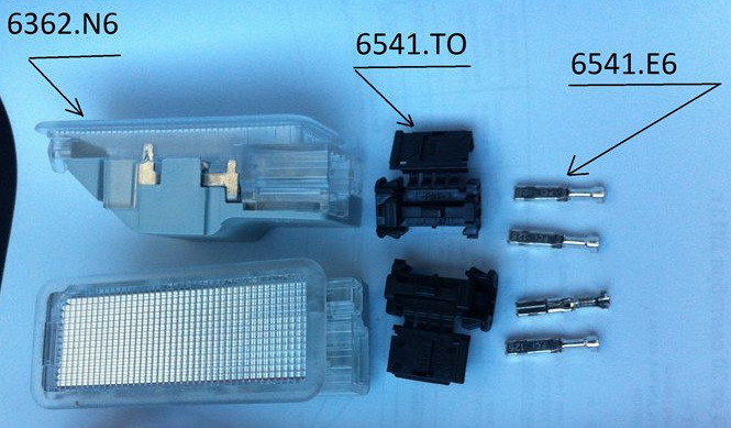

Qualcuno mi sa dire come si chiama questo connettore?
Ho il modello active ed ho scoperto che i connettori con il cablaggio sono completamente assenti, ho già acquistato i portalampada e le stesse lampade led t10 che avevo già installato nella plafoniera del tetto e nel baule così da avere stessa intensità di luce e gradazione di colore.
Facendo una ricerca su internet in merito al portalampada 6362n6 pare che il connettore abbia codice 6541t0 ed al suo interno ci siano i faston avente codice 6541e6.
La cosa divertente e che i faston con il loro codice sono facilmente acquistabili online, il connettore in plastica ovviamente no.
L'idea era quella di procedere con l'installazione delle luci nei vani piedi cablandole approfittando del fatto che dal lato guidatore in prossimità ci siano i fusibili, sganciare il fusibile riguardante la plafoniera, installare un rubacorrente* nella presa fusibile, inserire fusibile per la linea principale e la nuova linea che andrà ad alimentare le 2 luci per i due vani piedi.
rubacorrente*
Volendo fare il lavoro più pulito possibile vorrei collegare le lampadine con dei connettori che entrino nelle 6362n6, qualcuno mi sa dare un suggerimento in merito?

Per il connettore potresti provare a rimediare un cablaggio in qualche sfascio oppure cercare in qualche catalogo di genere elettrico tipo RS component

Tecnicamente i codici originali per i connettori sarebbero questi:
cercando in rete il codice originale del connettore dovrebbe essere questo:
98817-1021 connettore automotive molex

Ho preso i connettori 98817 quando arrivano vi faccio sapere se sono quelli giusti per le 6362n6

connettori arrivati con inclusi i morsetti per la cifra di 0,32 centesimi, sono quelli corretti:valerius14 ha scritto: ↑12/06/2025, 11:42Tecnicamente i codici originali per i connettori sarebbero questi:
98817-1021
98817021
