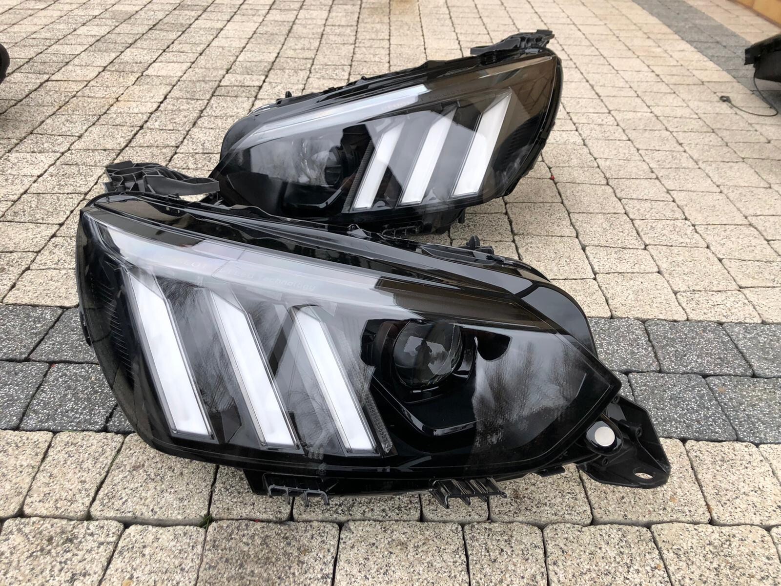

Questi sono gli ecoled:
Come vedi non sono full led perchè l'indicatore di direzione, come ti dicevano qualche messaggio, prima è alogeno.
Questi sono i full led:

Grazie per le foto, ma mi auguro di non dover cambiare per intero il faro per montare gli ecoled, siccome leggevo prima che sono plug and play.. qualcuno ha foto della lampada in se per se? Magari se l’avete acquistate after market

Se tu vuoi "montare gli ecoled" devi (ovviamente) cambiare il faro. Non esiste altra soluzione legale. Se vuoi mettere delle lampadine led (cosa che sconsiglio vivamente perché nessuna lampadina led è omologata) le puoi trovare ovunque. Ripeto che non essendo il faro alogeno strutturato per supportare il fascio di luce emanato da una lampadina led, non avresti il risultato corretto oltre che essere un pericolo nel caso dovessi accecare gli altri conducenti.
Spero che nel caso tu voglia procedere, opti per la soluzione corretta e ahimè più costosa.
