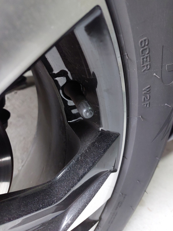

Jenson
Messaggi: 233
Iscritto il: 08/09/2020, 16:55
Re: Cerchi e gomme invernali
Messaggio da Jenson »
Gian ha scritto:
05/01/2022, 10:34
Ciao
Posta 1 foto della valvola col tappo
Probabilmente non serve più dato che abbiamo appurato che il sistema è indiretto, ma... la posto ugualmente:
Jenson
____________________________________________________
Peugeot 2008 S&S GT-Line - PureTech 130 EAT8 benzina
Gian
Messaggi: 32607
Messaggio da Gian »
Infatti sembra hai una valvola normale
I tappi di quelle con i sensori son leggermente diversi
