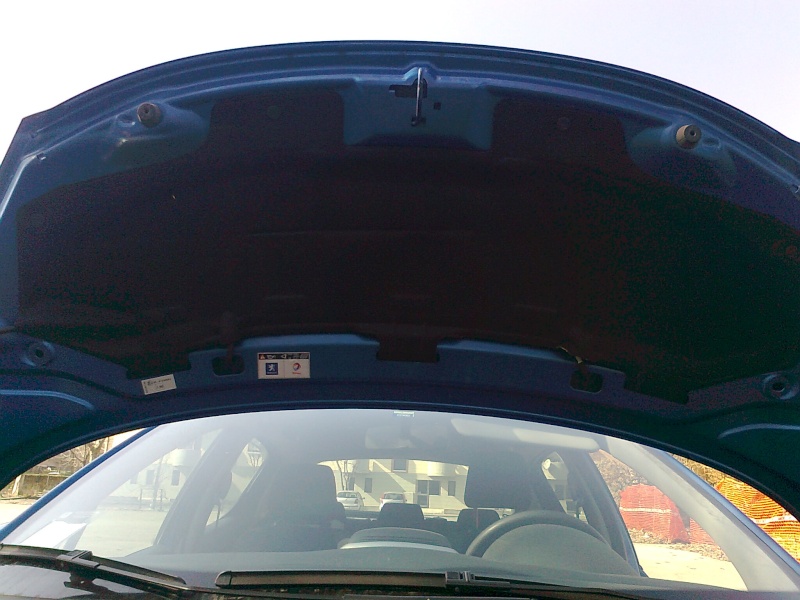

Re: [SOLO 1.4 HDi] Avete tessuto antirumore e coperchio motore?
ciao,la mia (in realtà è di mia moglie) è del 2007 e ha tutte e due le cose,non saprei dirti la versione,è + di un anno che ce l'ho e non l'ho ancora capito,se ho la fotocamera "carica",nella pausa pranzo faccio un paio di foto e le posto.

- skorpio
- Messaggi: 613
- Iscritto il: 25/02/2010, 17:56
- Località: Granarolo dell'Emilia (BO)
207 1.4 HDi XT blue 03/2007
Skorpio.... hai il tappo del liquido lava vetri aperto
