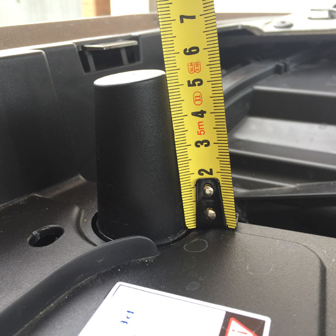

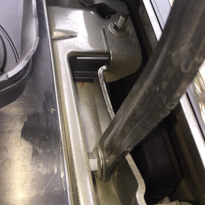

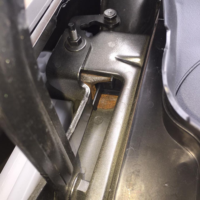

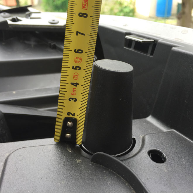

Eccoti le misure:Spostati ha scritto: ciao Fabio 3008; quando puoi misura in altezza i due coni / spessori che vedi nella foto 2, ai lati. per capire se sulla tua, più nuova della mia, abbiano stessa altezza; son quelli sui quali a me hanno montato degli spessori, peraltro senza risolvere
p.s. i fermi con mastice nella zona cerniere li hai?
e questi i fermi:

ciao, hai i fermi dietro le cerniere, che vedi nella foto 3 e 4 di Fabio3008? se non li hai, si tratta di quelli

rispetto alla mia hanno leggermente alzato i coni sul telaio che vanno ad appoggiare poi sul cofano; ecco perché sulla mia hanno messo degli spessori "posticci", fatto salvo che non sono ancora serviti a molto...fabiob3008 ha scritto:Eccoti le misure:Spostati ha scritto: ciao Fabio 3008; quando puoi misura in altezza i due coni / spessori che vedi nella foto 2, ai lati. per capire se sulla tua, più nuova della mia, abbiano stessa altezza; son quelli sui quali a me hanno montato degli spessori, peraltro senza risolvere
e questi i fermi:
quando ci vedremo con Yoda e Isp. Colombo potremo fare confronto più approfondito; son sempre più della idea che basterebbe un richiamo che preveda altri spessori nelle zone di gioco tra cofano e telaio, come fatto a suo tempo sulla mia Mazda CX-5 (risolvendo)
