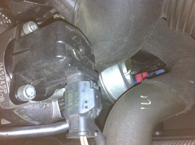

mi accorgo quasi per caso che, dopo aver parcheggiato in box l'auto, spento il motore, si avverte un lieve rumore, come di un motorino eletttrico, proveniente da sotto il cofano. Il video mostra il tipo di rumore e la foto il punto da cui proviene.
http://www.youtube.com/watch?v=cijGEt04Ec0" onclick="window.open(this.href);return false;
Ho fatto un salto al concessionario è la diagnosi è "il circuito di raffreddamento del turbo funziona a motore spento per alcuni minuti per forzare lo smaltimento del calore dovuto al fatto che il turbo lavora ad alte pressioni"

Dal video tutto sembra meno che il rumore di uno sfiato...è' un rumore di un piccolo generatore elettrico

Il rumore che si sente è la pompa supplementare del raffreddamento turbo che entra in funzione per qualche minuto dopo aver spento il motore.. e normalissimo!
non è normale almeno sul thp se si sentivano dei rumori tipo macchina da caffè causati da aria nel circuito o peggio non si sente proprio nessun rumore o suono pompa non funzionante.
