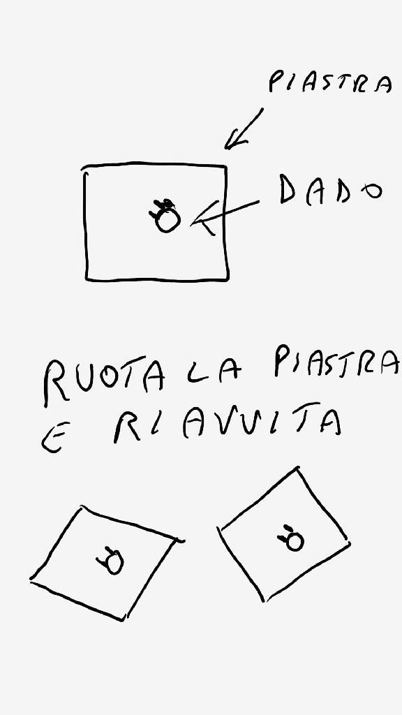

Se per aletta intendi quella piastrina dove è avvitato il dado.. allora si.bongoz ha scritto:oggi ho smontato il pannello ma non riesco a capire cosa può vibrare!!!il perno in acciaio mi sembra stretto bene (con le dita non si svita), invece l'aletta che è fissata su quel perno ha un po' di gioco. è forse quella di cui parli tu?midisil ha scritto:Io l'ho fatto da solo solo dopo averlo visto fare in officina a... dove il meccanico si è procurato l'esploso. ..midisil ha scritto:È ad incastro... fai leva dal basso e lateralmente... ma sta attento che rompere i ganci è un attimo...bongoz ha scritto:grazie midisil ma come si smonta il pannello??midisil ha scritto:Ciao, io avevo lo stesso problema sulla portiera anteriore sinistra... ed era proprio il gancio drlla cintura di sicurezza posto sul montante.bongoz ha scritto:ho smontato la portiera anteriore e posteriore...ho imbottito tutto con la spugna ma quella maledetta vibrazione c'è ancora!!!!

Devi svitare il dado, ruotare quella piastrina in senso orario o antiorario.... è riavviare il dado.
Prova diverse angolazioni di quella piastrina... perché ci sono voluti diversi tentativi prima di farla smettere di vibrare...

Spero di rendere bene l'ideamidisil ha scritto:Se per aletta intendi quella piastrina dove è avvitato il dado.. allora si.bongoz ha scritto:oggi ho smontato il pannello ma non riesco a capire cosa può vibrare!!!il perno in acciaio mi sembra stretto bene (con le dita non si svita), invece l'aletta che è fissata su quel perno ha un po' di gioco. è forse quella di cui parli tu?midisil ha scritto:Io l'ho fatto da solo solo dopo averlo visto fare in officina a... dove il meccanico si è procurato l'esploso. ..midisil ha scritto:È ad incastro... fai leva dal basso e lateralmente... ma sta attento che rompere i ganci è un attimo...bongoz ha scritto:grazie midisil ma come si smonta il pannello??midisil ha scritto:Ciao, io avevo lo stesso problema sulla portiera anteriore sinistra... ed era proprio il gancio drlla cintura di sicurezza posto sul montante.bongoz ha scritto:ho smontato la portiera anteriore e posteriore...ho imbottito tutto con la spugna ma quella maledetta vibrazione c'è ancora!!!!

sei stato fantastico nella spiegazione....grazie mille Midisil!!!!
oggi ho provato ma quel maledetto dado non si svita con niente!!!!
ammetto che non avevo la chiave torx ma le altra ero sempre riuscito a svitarle con un cacciavite normale.
mi sono venuti i calli alle mani per girare il cacciavite ma il dado non si è mosso di un mm...
comunque ho messo della carta gommata tutto intorno tra la piastra e il dado (nella parte interna) così sembra non avere più gioco...speriamo bene!!!!
