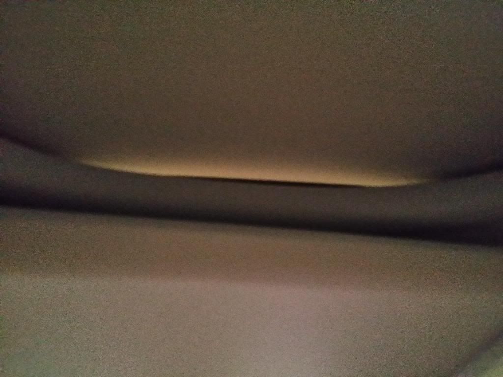

Ieri mi sono accorto che il mio tetto panoramico quando è chiuso fa filtrare la luce esterna... è una cosa che da abbastanza fastidio e che non credo di aver mai notato prima di ieri.
Dev'essere successo qualcosa di recente perché se fosse stato così dall'acquisto l'avrei di sicuro notato..
Mi chiedo se è possibile una regolazione del fine corsa..
Allego un paio di foto...
Qualcuno ha notato lo stesso problema?

Ciao,midisil ha scritto:Ieri mi sono accorto che il mio tetto panoramico quando è chiuso fa filtrare la luce esterna... è una cosa che da abbastanza fastidio e che non credo di aver mai notato prima di ieri.
http://i1278.photobucket.com/albums/y50 ... lj1huk.jpg" onclick="window.open(this.href);return false;
http://i1278.photobucket.com/albums/y50 ... nefgoc.jpg" onclick="window.open(this.href);return false;
apri il tetto, dopo tieni premuto a lungo la rotella estrerna della manopola di chiusura, vedi che il tetto comincerà a chiudersi, continua a tenere premuto la rotella esterna fino a completa chiusura.
Attendi una trentina di secondi che e poi puoi riaprire.
Vedi che funziona tutto come prima.
Fammi sapere.
Max

Ho verificato meglio fai così :
Fai chiudere il tetto e mentre scorre bloccalo con la mano, vedi che tornerà indietro. Poi tieni premuto l'esterno della rotella fino a quando il tetto, procedendo a scatti, nn si chiuderà del tutto.
Ciaooooooo
Max

Ho provato come dici ma non succede niente. ..
Ma cosa intendi con l'esterno della rotella????

cinciampai ha scritto:Ho verificato meglio fai così :
Ciaooooooo
Max
Ho risolto... bisogna premere la rotella (spingerla verso il tetto).
Tenendola premuto si è chiuso completamente.
Grazie dei consigli.

credo che esistano due livelli di intervento: se un ostacolo o un guasto nella guida ferma lo scorrimento, il sistema di premere la ghiera esterna della manopola consente di recuperare, scatto dopo scatto, il nuovo fine corsa senza forzare sul motore. Nell'altro caso, se il sistema ha smarrito il fondo corsa e resta "un filo di luce" come a me, la soluzione è stata premere la famosa ghiera mentre compiva il ritorno a chiusura e tenerla premuta per tutto il tempo.
Lo scorrimento avviene senza intoppi e finalmente chiude.
Questo probabilmente resetta tutti i finecorsa in memoria e assume lo sforzo motore a battuta come vero fondo corsa e arretra qualche millimetro per il finecorsa definitivo.
