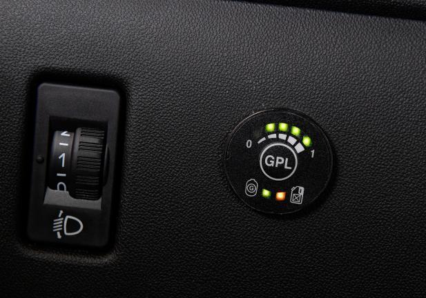

Buongiorno!
Dramma apocalisse e sciagura!
Ho combinato un casino
Dunque, nel tentativo di rimuovere lo spinotto obd
per potervi inserire successivamente un trasmettitore obd bluetooth, ho rimosso il coperchio copri fusibili.
Tale coperchio, come saprete, è collegato tramite un cavo all'indicatore del gpl
A causa della mia mole (amo definirmi un "diversamente anoressico"
) nello scendere dall'auto mi si è agganciata la scarpa al suddetto cavo... Risultato: le terminazioni metalliche che collegano l'indicatore allo spinotto si sono polverizzate!
L'unica scelta è farlo sostituire. Sapete se tale lavoro lo fanno in peugeot o se devo andare da un installatore gpl? E secondo voi quanto mi costerà?
Ah già, visto che non sono riuscito a staccare il maledetto spinotto obd, sapete come si leva? ho provato a fare leva sul gancetto superiore ma non scende abbastanza per sfilare lo spinotto dal supporto.
Grazie!

Edit:
il pezzo, essendo un qualcosa che non si rompe praticamente mai, non è in magazzino. Bisogna ordinarlo.
In peugeot hanno avuto problemi a trovare il pezzo nei database, così mi sono recato alla Landi Service ed anche li bisogna ordinarlo. 15 giorni di pazienza e 40 euro in meno in tasca
La cosa assurda è che l'indicatore tondo costa 40 euro, quello quadrato ne costa 10, ma ovviamente non sono intercambiabili a causa dei connettori diversi
