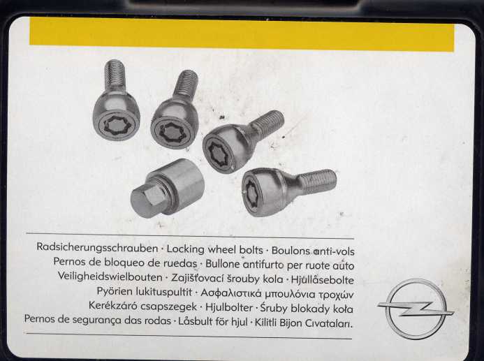

Rispolvero questo topic per chiedervi se secondo voi conviene montare i bulloni antifurto.
Dato che sono piuttosto ignorante in materia, sapreste dirmi quali sono le marche migliori e quanto potrebbero costare?

Re: Bullone antifurto pneumatici
Dipende dai cerchi che hai (i 17' sono quelli che fanno più gola), da dove vivi e dove lasci l'auto di notte. A me, per la somma di queste variabili, me li hanno sconsigliati perché più scomodi che altro.
Il prezzo, se non ricordo male, dovrebbe essere sui 10 eur a bullone.
Ho i cerchi da 16", a casa tengo l'auto in garage, però ci sono periodi in cui la lascio parcheggiata anche per mezza giornata a Catania. Basterebbe anche un bullone per ogni cerchio?
Si,anche se dei professionisti che vogliono veramente fregarti i cerchi il bullone antifurto li rallenta solo.Kleberson ha scritto:Ho i cerchi da 16", a casa tengo l'auto in garage, però ci sono periodi in cui la lascio parcheggiata anche per mezza giornata a Catania. Basterebbe anche un bullone per ogni cerchio?
ti consiglio di non comprare quelli originali ma trovarne uno che abbia la chiave a forma di stella :
Ci sono decine di modelli con forme differenti ma quello a forma di stella è meccanicamente quello che si "spana" di meno ,amato dai gommisti che notoriamente odiano i bulloni antifurto.
Anche questo è vero, ma pensavo che magari a parità di auto, mirano ai cerchi di quella senza bulloni antifurto. Oltre alla forma, devo cercarli di dimensioni particolari affinché vadano bene per i 16" della 208?leonerampante ha scritto:Si,anche se dei professionisti che vogliono veramente fregarti i cerchi il bullone antifurto li rallenta solo.Kleberson ha scritto:Ho i cerchi da 16", a casa tengo l'auto in garage, però ci sono periodi in cui la lascio parcheggiata anche per mezza giornata a Catania. Basterebbe anche un bullone per ogni cerchio?
Si, ogni auto ha una determinata dimensione e tipologia di bullone (cambia la testa, il passo, la lunghezza, ecc).Kleberson ha scritto:Anche questo è vero, ma pensavo che magari a parità di auto, mirano ai cerchi di quella senza bulloni antifurto. Oltre alla forma, devo cercarli di dimensioni particolari affinché vadano bene per i 16" della 208?
Io ho preso proprio quelli a forma di stella che ti hanno già consigliato, li ho presi in un negozio a Giarre, ma si devono ordinare perchè dentro tengono solo quelli classici con i tre buchi (non te li consiglio).
Il costo preciso non lo ricordo, ma era circa 40€ per il kit di 4 bulloni + due chiavi. Si mette sempre un solo bullone per ruota.
ma se il bullone antifurto è di peso diverso da gli altri non fanno perdere l'equilibratura? domando per curiosità ho sempre avuto questo dubbio
probabilmente no perchè i bulloni si trovano molto vicini al mozzo e con poco raggio così il bullone diverso non riesce a squilibrare la ruota.papillon ha scritto:ma se il bullone antifurto è di peso diverso da gli altri non fanno perdere l'equilibratura? domando per curiosità ho sempre avuto questo dubbio
Non penso che il peso crei grandi problemi, sia per quello che ha detto BiciMotard, sia perchè proprio per questo motivo li ho pesati, e alla fine i miei sono pochi grammi più pesanti di quelli normali, niente di preoccupante quindi.
No è matematicamente impossibile che squilibri la ruota
Ma come e dove si potrebbero comprare? In supermercati fai-da-te, ferramenta ecc? è sufficiente 1 per ruota allora? Perchè sconsigliate il 3 buchi? Troppo "classico"? scusate la foga nel chiedere
Io li ho presi in un negozio di ricambi auto.
Il tre buchi non lo consiglio perchè si possono rovinare le chiavi originali e perchè penso sia abbastanza facile costruirsi un adattatore per toglierli. Cosa impossibile per quello col disegno a stella.
Ma se sono commerciali e cioè la stella uguale per tutti, i ladri avranno sicuramente la chiave figuratevi.
Correggetemi se sbaglio che non è ho mai usati.
Eh no perchè il disegno non è lo stessoNumber7 ha scritto:Ma se sono commerciali e cioè la stella uguale per tutti, i ladri avranno sicuramente la chiave figuratevi.
