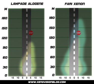

Re: Fari xeno !
Ho un kit della Simoni Racing, ed è perfetto. Solo che volevo provare una gradazione di colore minore, la mia è a 6000kelvin, e risulta leggermente bluastra.
Ho provato delle lampade su ebay (che dicevano essere le migliori perche con la base in metallo) pagate 20€ la coppia. Montate fanno un fascio stupido con zone buie. Poi ho provato ad ordinare quelle di xenonvision che mi sono costate 45€ spedite, ma fanno lo stesso fascio. Anche queste hanno la base in metallo.
Solo quelle Simoni Racing fanno il fascio perfetto.
Questo il fascio che mi fanno le altre due lampade, ho evidenziato anche le zone in rosso dove risulta essere oltre che buio, anche un po strano, sopratutto in punta.

Re: Fari xeno !
Da quel che so, il fascio di luce dipende principalmente dal faro, e non tanto dalla lampadina, parlando di xenon ovviamente, quindi è strano che le lampade della Simoni Racing facciano un fascio omogeneo e tutte le altre no ... anche perché la lampada è solo vetri che contiente il gas xeno e gli elettrodi che lo incendiano!
Onestamente sulla mia 206 su cui anche io avevo gli angel eyes e non ho mai notato cose del genere, neanche quando avevo messo un kit da 20 euro totali su ebay ... sulla 208 non ci ho mai fatto caso, stasera provo a vedere il fascio che fa la mia ...

Re: Fari xeno !
Se vedi a pagina 36 c'è una foto del fascio che fanno le lampade della simoni racing.
Unica differenza che c'è tra le lampade, è che quelle che fanno il fascio strano hanno entrambe la base lampada in metallo, mentre la lampada della simoni ha la base in plastica.

Re: Fari xeno !
Ho visto le foto di pagina 34, ed è lo stesso fascio che avevo io sul muro e che ho anche sulla 208, quello a terra lo controllo stasera ... comunque vedendo la foto qui sopra, sembra quasi che la lampada lato passeggero sia montat a rovescio ...
Il tipico fascio della lampada è tipo "fiamma" tendente verso destra:
Invece sulla tua foto, sul lato destro non hai il fascio che si allarga! Anche se so che non possono essere messe a rovescio, visto che le h1 hanno i 2 pallini da incastrare per montare la lampada correttamente!
