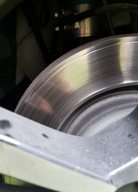

Buongiorno, vi scrivo perchè poco fa, mi si è ri-presentato un rumore durante le frenate come se grattasse qualcosa/strusciasse qualcosa di duro sul disco del freno lato passeggero.
Questa cosa mi era già ri-successa in settimana, ma in maniera casuale e ci stava benissimo che dopo averlo sentito in un paio di frenate, alla terza spariva e quindi non gli ho dato molto peso. Ora avendolo fatto proprio mentre tornavo a casa ho voluto dare anche un riscontro visivo non appena parcheggiato e nonostante i dischi abbiano un usura appena accennata e nella norma (18500km) sul disco anteriore lato passeggero si è formato un solchetto (lungo tutto il disco) e ho la netta impressione che il rumore sia dato da quello...o meglio quella sia la conseguenza. :mad:
La prima impressione/idea che mi sono fatto è che sia tipo un granello di asfalto/sassolino dell strade dissestate della mia zona #-o che si è infilato tra pasticca e disco....ma vorrei capire se il fatto che il disco si sia rigato con questo solchetto comporti qualcosa come la sostituzione del disco o no o se c'è da cambiare per forza la pasticca del freno dove si è infilato questo oggetto estraneo :mad:
Provo a lasciare una foto evidenziando il problema, per avere anche un Vs parere:

Puoi continuare ad usarla tranquillamente, non ti crea nessun problema.

mancio200 ha scritto:Puoi continuare ad usarla tranquillamente, non ti crea nessun problema.
ok ti ringrazio, quindi a questo punto cosa dovrei fare?
ignorare la cosa e aspettare che il corpo estraneo se ne vada da solo o devo far smontare la pinza/pasticche per eliminarlo "a mano"?

Eliminarlo è sicuramente meglio. Ciao

Aggiornamento, magari fa comodo a qualcuno che capita con un problema simile e cerca una soluzione:
stasera sono andato in officina Peugeot dove ho fatto il primo tagliando, spiego il "problema" e faccio notare il solchetto sul disco, il meccanico mette la macchina sul ponte, smonta la ruota e apre la pinza e mi fa vedere le 2 pasticche (di primo equipaggiamento) dei freni, su una in pratica c'era un agglomerato nell'impasto (diciamo una specie di difetto di produzione) che rimaneva più duro e che provocava quel problema e ha provveduto a limarla quanto bastava per consumarlo dato che era un peccato buttare la pasticca e cambiarla (18500km circa di percorrenza) vista l'usura, potevo farcene ad occhio altri 15000km tranquillamente.
Rimontato tutto, fatto breve giro di prova col meccanico che ha fatto il lavoro di 2 minuti e problema risolto, con spesa 0 :)
