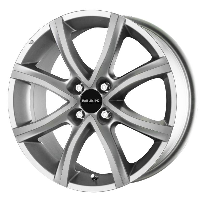

Buongiorno a tutti
Sono in attesa dell'arrivo (in ritardo :mad: ) della mia nuova peugeot 208,
e mi sono già acquistato i cerchi invernali, visto che tra un mese scatta l'obbligo.
Ho acquistato i MAK Antibes 4 7jx16 ET15 Silver NADF034
Leggento sul forum ho notato che i 17'' hanno lo stesso canale ma ET25
Con ET15 dite che escono troppo ???
Non avendo ancora l'auto non ho visivamente idea del risultato finale
Ciao

come vedi, non escono....

la magia dell'et dai 15 in giù....

in realtà con et 15 sporgono un cm in più di quelli di serie..da et 15 a et 25 c'è appunto un cm
il resto lo fa il canale, che mi pare sia 6 sui 16" originali, qui 7; sono 2,54 cm in più...

vittauro ha scritto:mi pare sia 6 sui 16" originali, qui 7; sono 2,54 cm in più...
Infatti, secondo me da 6'' troppo stretti, la gomma risulta bombata verso l'interno, con i 7'' la spalla risulta perfettamente verticale
