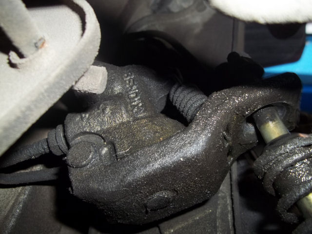

ora ho da chiedervi 2 cosine....
come faccio a risolvere il problema del pedale del freno lungo ? devo sostituire la pompa freno ? di quale auto la devo prendere per essere compatibile ?
la frenata è migliorata ma il pedale è troppo lungo e va oltre l'acceleratore, questo non mi permette di dare il colpo di gas quando scalo marcia a freno premuto....
Altra domandina...
Ho trovato una perdita di olio da questo:
da questo "coso" converge il tubo dell'olio e si diramano i tubicini per le pinze posteriori....
é revisionabile o conviene sostituirlo direttamente ?
come lo devo cercare ?
Altra domandina...

Re: La mia Peugeot 306 S16 Le Mans
ok , oggi mi sono rotto le bacinelle, ho ritagliato il pezzo e saldato io stesso una piastrina.
quello che temevo potesse succedere non è successo, cioè che il calore sprigionato dall'elettrogo sciogliessero le guarnizioni in gomma, questo non è successo perchè avevo realizzato un accrocco che mandava un flusso di aria nei forellini continuo, colo compressore.
ecco il risultato:
non mi sono preoccupato di fare una cosa pulita, o abbondado con il materiale....
ora funziona tutto quasi a meraviglia, il pedale è ritornato duro e duro subito ( ;D ) non affonda, dietro frena senza bloccare.
ho detto quasi perchè devo fare un bello surgo e cambiare tutto l'olio all'interno che usciva nero.
per ora non comprerò un ripartitore di frenata manuale, quello usate nella auto da rallye, se ho necessita di aumentare la frenata al posteriore lo comprerò successivamente.
ecco il risultato:
