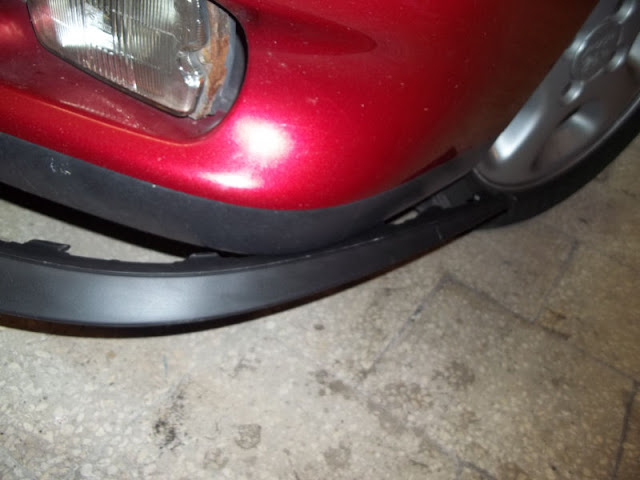

in questi giorni mi è venuta la scimmia di un front spoiler, un lip, simpatico, ma per 306 c'è solo roba truzza e troppo tuning, roba senza nessun senso aereodinamico ma solo estetico
Ho comprato lo spoiler che era montato nella mia ex leon cupra r.
Per chi non lo sa è questo in foto che costa solo 27 € originale seat.
eccolo:
ma si vede subito che la forma è completamente diversa dal paraurti...
smontato quindi paraurti per prendere agilmente sul bancone qualche misura
deformato lo spoiler con pistola termica per avere le stesse linee del paraurti della 306, ho usato come piano di appoggio il pavimento e come riferimento il muro..
questo per modificare solo la curvatura ma non l'inclinazione.
La parte sinistra è ancora originale, la destra (nella foto) è quella quasi definitiva

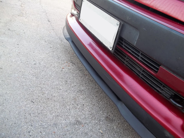

Montato

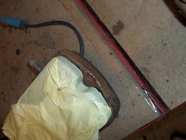

Mentre avevo il para smontato ho dato una pulita un po ovunque, ho verniciato il gancio di traino che esce dal parurti, ho ringiovanito i fendinebbia ormai super arruggini e sostituito il portatarga anteriore, anche questo super arrugginito
Ecco qualche foto, devo dire però che di presenza rende mooooooolto di più...
il passo successivo è creare un air duct per il filtro a cono sfruttando la fessura centrale che si crea tra paraurti e lip.

Messaggio da devilchris »
si certo, basta poi modellarlo un pochino con una pistola termica se è troppo differente....
