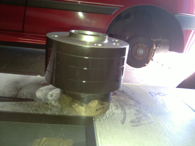

sono andato di corsa a comprare i distanziali 20 mm dietro (ho 35 mm di margine) e 16 mm davanti (ho 22 mm di spazio).
domani monto e faccio qualche foto decente, magari dopo una bella lavata.

io già sono contrario ad usare distanziali, con meno di 10 mm perderei il centraggio e la cosa non mi piace...Alex46 ha scritto:Non puoi montare un distanzialino da 0,5 davanti?
esattoDavide308white ha scritto:monta 16 ha detto..

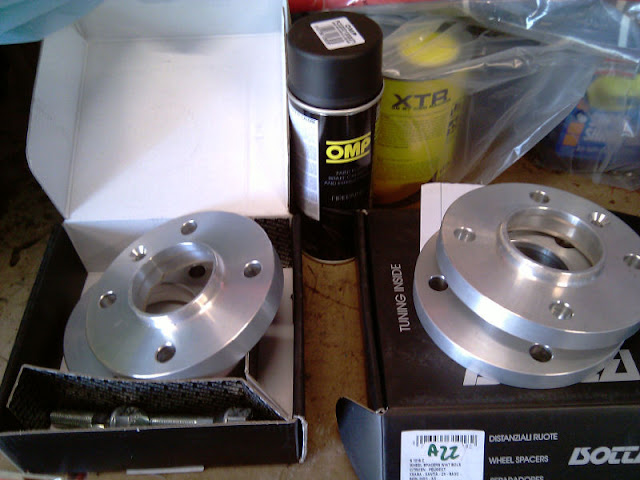

ho comprato i distanziali, 1,6 anteriore e 2,0 posteriore
verniciati neri solo nel bordo per essere più discreti cheesy
ma si vedeva la parte semi arruginita del mozzo disco
quindi hi verniciato con il nero omp alte temperature anche quello

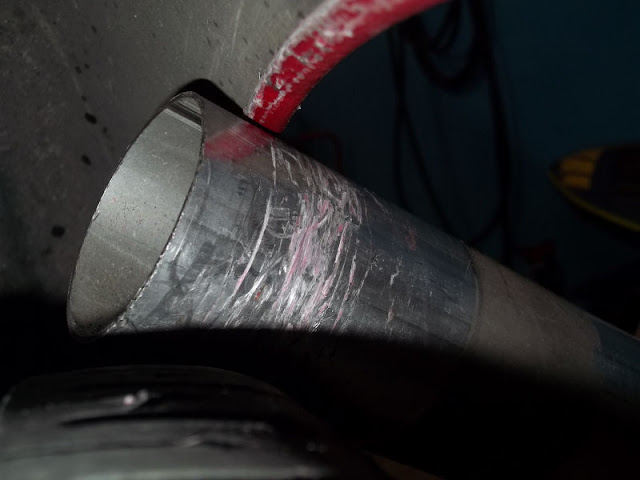

Montati i distanziali al posteriore con l'auto stracarica ho notato questo
per colpa del cm di bordino
non avendo voglia di mettere il 16mm al posteriore ho deciso di "rollare" in modo artigianale con un tubo di marmitta avanzato dalla leon
ecco il risultato
avrei dovuto solo proteggere il tubo con qualche cosa gommosa, ora devo rittoccare anche con un nero l'interno del parafango per evitare che spunta ruggine..
ecco il risultato.
