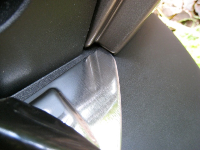

Nessuno ha adottato il metodo usato da un utente francese che blocca meccanicamente le due estremità sotto la carrozzeria?
Guardate la foto:
Sembra una buona soluzione
Guardate la foto:

Non so come sia possibile. Mi pare che la barra sia più stretta dello spazio tra i due estremi della carrozzeria sotto i quali si potrebbe infilare.
Infilandola lì sotto poi, credo andrebbe a finire sotto il portellone quando questo è chiuso, e non presenterebbe più bene come nella posizione ufficiale.

a me, la seconda volta che l'ho portata in officina, così è stata montata (dietro mio suggerimento).
Il portabagagli chiude perfettamente , restano circa 2 mm di tolleranza, e ad oggi ad oltre un mese dall'installazione sembra tenere

Grazie per il feedback, penso che userò anch'io questo metodo
