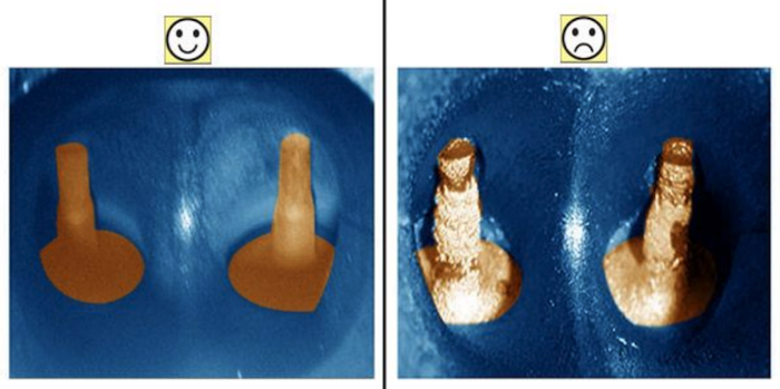

Le detonazioni sono causate dalle incrostazioni che si staccano dagli steli delle valvole e cadono dentro la camera di combustione. Non serve a nulla dunque mettere benzina a 100 ottani perché le incrostazioni si formano e si staccano lo stesso.
L'unico modo per evitare le incrostazioni è essere sicuri al 200% che l'olio motore sia il Total specificato da Peugeot riportato sul proprio foglio di Piano di Manutenzione. Quello che ad oggi nessuno è ancora stato in grado di postare sulla propria di fine 2018 / inizio 2019, dove sicuramente è presente la nuova versione di PureTech 110CV con 230Nm di coppia e altre migliorie.
E leggevo che ci sono stati pure casi dove proprio nelle officine Peugeot non mettevano l'olio giusto e rifilavano quello che avevano nei fusti da 200 litri.

Per quanto riguarda il ricircolo, occorre considetare che i nostri sono motori turbocompressi, é il condotto di recupero vapori va subito a "monte" (cioè prima) della turbina, quindi nella parte di forte "depressione" nel circuito di aspirazione (se da un lato la turbina compriame, dall' altro aspira ).... viene quindi "risucchiata" e poi compressa dalla turbina. ..
Di qui lo spiacevole fenomeno (per chi ha problemi) dell' imbrattamento dei due tubi che vanno all' intercooler....
Addirittura, quando interviene la valvola di pop-off nel circuito ad alta pressione dell' aria (quella a sx) l' esubero di aria viene convogliato nella scatola del filtro aria, dove c' é una piccola spunettina grigia. ...
Se avete dubbi potete controllare lo stato di tale spugnetta (che peraltro deve essere sostituita con il filtro aria) per vedere se e quanto é imbrattata di olio....
Inviato dal mio Commodore VIC-20 utilizzando Tapatalk

Non è specificato che queste incrostazioni si stacchino al 100% e non è nemmeno scritto che la causa sia solo questa. Come detto sopra, ogni motore turbo benzina iniezione diretta moderno ha questo inconveniente, ma il problema pare affliggere in modo maggiore i puretech 1.2Ray208 ha scritto:Le detonazioni sono causate dalle incrostazioni che si staccano dagli steli delle valvole e cadono dentro la camera di combustione. Non serve a nulla dunque mettere benzina a 100 ottani perché le incrostazioni si formano e si staccano lo stesso.
Se cerchi su YouTube non è difficile trovare motori 1.6 thp mini/PSA o 2.0 TSI VW con più di 100.000 km senza che presentino questo problema, eppure li le valvole erano messe abbastanza male.
Dato che il TSB non specifica bene, evitiamo ti dare una risposta sicura a questo quesito. Psa con i suoi ingegneri evolve continuamente il Tsb e come potete vedere per ora le cause sono diverse.
