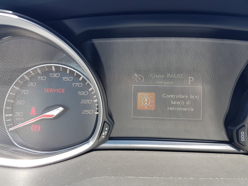

Sono appena tornato da Ledmania (avevo effettuato un ordine online e poi ho scoperto che abito a pochi Km...) dopo aver preso l'occorrente per sostituire:
- luci targa
- luci frecce posteriori
- luci retromarcia.
La sostituzione, se sono stato in grado di farla io, vi assicuro che è molto semplice; io l'ho fatta nel parcheggio del negozio in quanto mi ero portato dietro un cacciavite a taglio (per smontare i coperchi delle luci targa) ed una chiave a tubo da 10 (per il fanale).
Volevo cambiare solo le prime due coppie ma già che avevo il fanale in mano ho preso anche quelle della retromarcia. La lampada della freccia è quella sopra, l'altra è quella della retromarcia.
Attenzione per quelle della retromarcia perché come ho verificato di persona, hanno un senso preciso di inserimento; se inserite male la lampadina questa non si accende e vi compare il seguente messaggio di errore:
Giusto per completezza, queste sono le lampade che ho preso (dx targia, sx frecce):
non ho potuto fare la foto delle lampade della retromarcia perché le ho scelte sul momento su consiglio del titolare di Ledmania, che ringrazio.
Devo ancora verificare l'aspetto delle lampade targa (aspetto l'imbrunire...) ma vi assicuro che per quanto riguarda le frecce la differenza è notevole; anche in pieno giorno estivo dopo averne cambiata una sola ed acceso il lampeggio di emergenza, quella a led si accendeva e spengeva nella metà del tempo di quella di serie.
Spero di esservi stato utile.

Ciao renzo ho acquistato anchio le frecce del link che hai messo ad inizio post..solo che ho un problema nella mia 308 il lampeggio e veloce quando attivo la freccia invece e normale quando attivo le 4 frecce cosa potrebbe essere?ps le frecce dietro sono entrate con piu difficolta non vorrei non facciano bene contatto dietro grazie aspetto una tua delucidazione in merito.saluti
Re: Luci retromarcia/retronebbia e frecce anteriori e posteriori
Perché hai una versione che non ha i fari full led e le centraline sono diverse. Ne hanno parlato indietro.Walter81 ha scritto:Ciao renzo ho acquistato anchio le frecce del link che hai messo ad inizio post..solo che ho un problema nella mia 308 il lampeggio e veloce quando attivo la freccia invece e normale quando attivo le 4 frecce cosa potrebbe essere?ps le frecce dietro sono entrate con piu difficolta non vorrei non facciano bene contatto dietro grazie aspetto una tua delucidazione in merito.saluti
Cavolo e ora? Cosa si potrebbe fare
montare semplicemente delle resistenze e tutto torna a posto.
Che tipo di resistenze sono ignorante in materia se mi puoi aiutate
le lampade le hai prese da ledmania? sarebbero queste
http://www.ledmania.it/shop/kit-resiste ... -p630.html" onclick="window.open(this.href);return false;
No ledmania le ho prese dal primo link aperto in questo post fa terzo nella prima pagina sta il link delle frecce
e quindi aliexpress non da' assistenza per le resistenze suppongo
