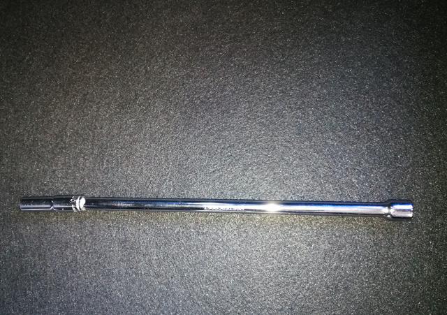

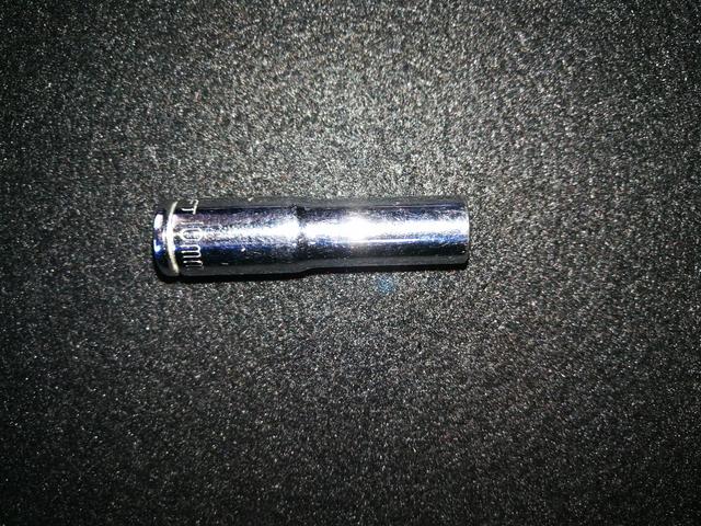

Attrezzi da usare una bussola da 10mm lunga con prolunga anch essa lunga..

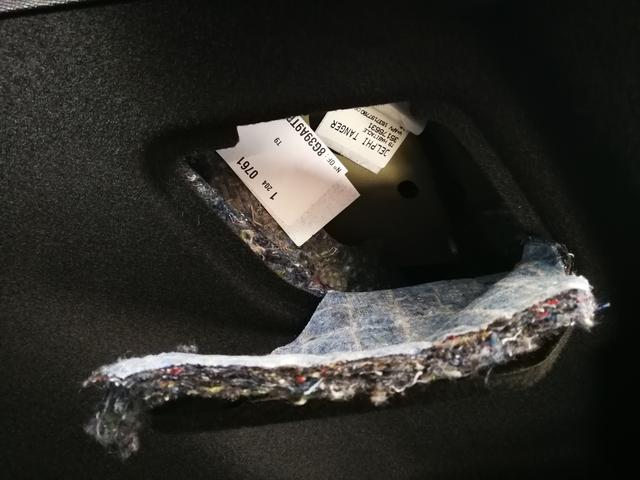

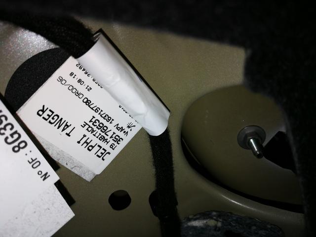

Iniziamo con aprire lo sportellino in tessuto del baule posteriore come in foto....
Fatto questo ci troveremo il bulloncino da 10mm da svitare (fare attenzione a non farlo cadere)...

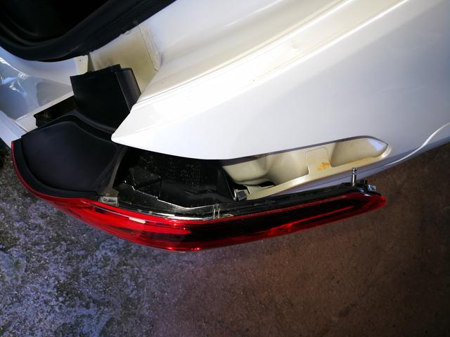

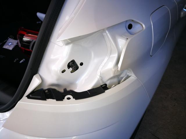

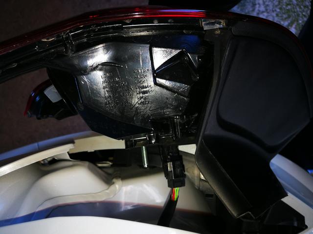

Svitato il bulloncino con molta pazienza e calma dall esterno prendere l intero fanale e pian piano cercare di far sganciare i perni dal proprio foro uno in alto e l altro in basso e appena sganciato fare attenzione allo spinotto che porta corrente alle luci ...Consiglio di non far leva con nessun cacciavite...
Faro sganciato e spinotto...se volete stare piu comodi potete sganciare lo spinotto altrimenti non ce ne bisogno...

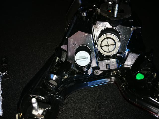

Ora non ci resta che girare la rotellina o porta lampada in senso antiorario per la sostituzione delle lampade
