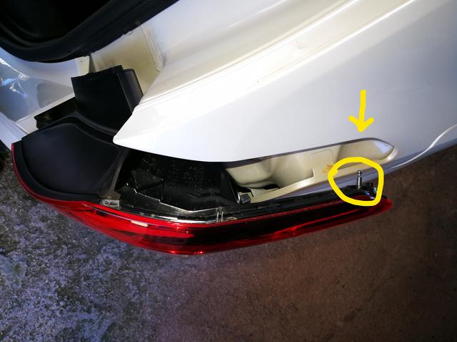

qualcuno mi sa dire se per smontare il faro posteriore basta solo togliere il dado dal perno?
Io ci ho provato ma il faro non se ne viene...
Inoltre il cavo come diavolo si scollega?

Se hai tolto il dado devi solo tirare c'è un fermo metallico con testa tonda agganciato... Per lo spinotto lo puoi togliere a faro estratto basta schiacciare il pulsantino..
