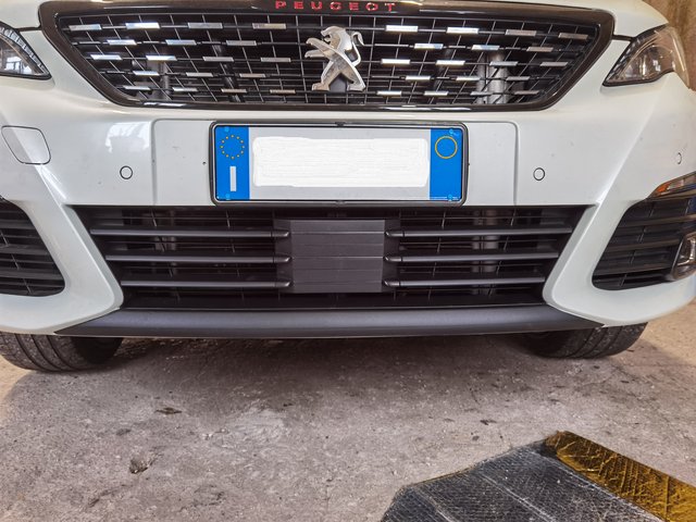

Il leone ferito da un gatto....non ci siamo... :lol: :lol:

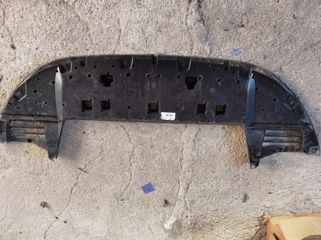

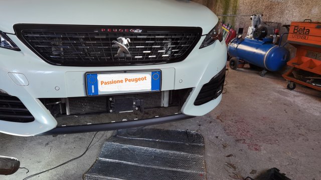

La griglia e fissata al paraurti ad incastro per toglierla bisogna alzare l auto e smontare un carter con bulloncini da 10 e viti a stella.

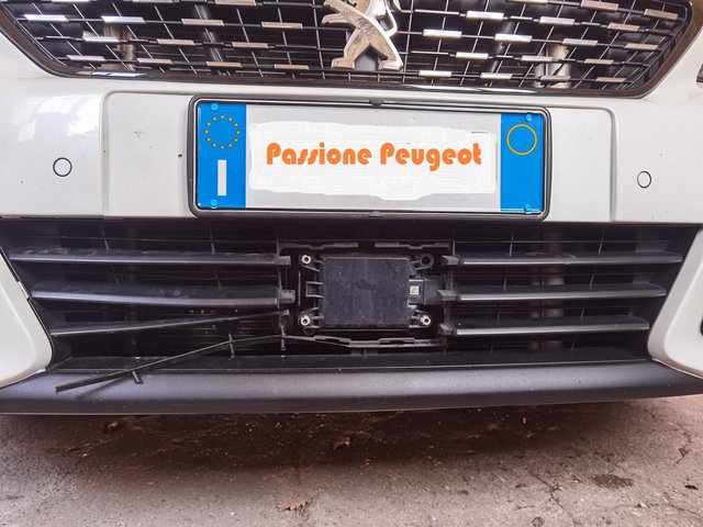

Tolto questo carter si ha accesso sempre da sotto l auto alla griglia. In altro ci sono 2 grappette a dx e a sx che tengono un cavo fissato alla griglia anche loro sono da rimuovere e con santa pazienza e delicatezza si puo sganciare tirando verso di noi.
Risultato dopo aver rimosso la griglia

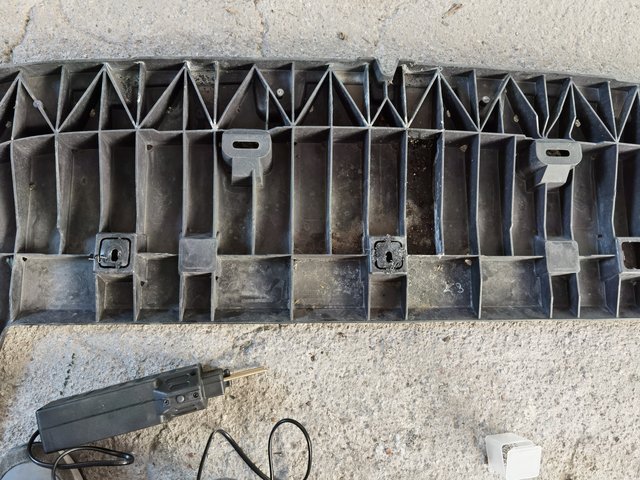

Giustamente poi vieni a scoprire come le officine peugeot lavorano e ti ritrovi a saldare i 3 fermi che tengono il carter saldo alla scocca

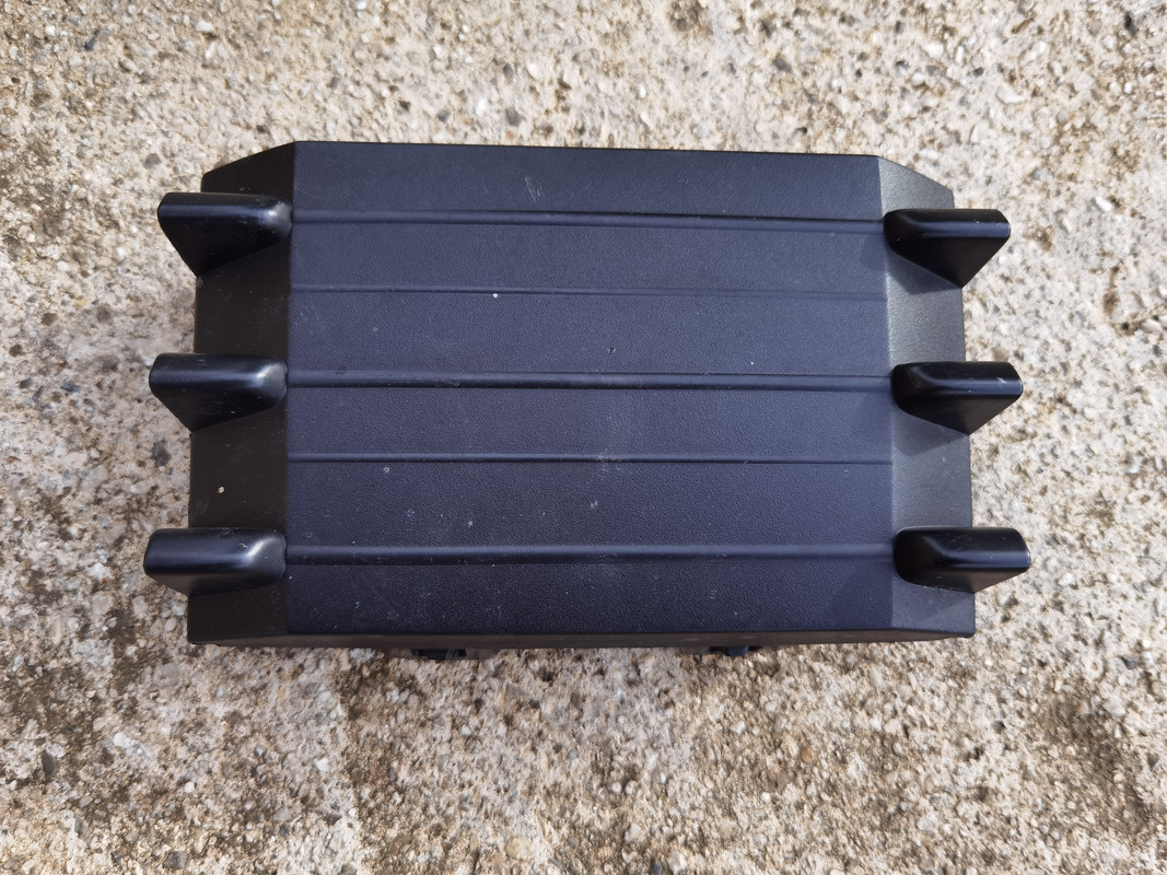

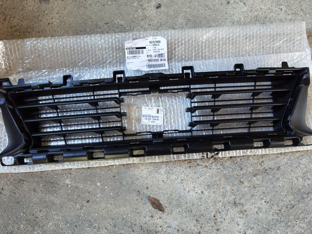

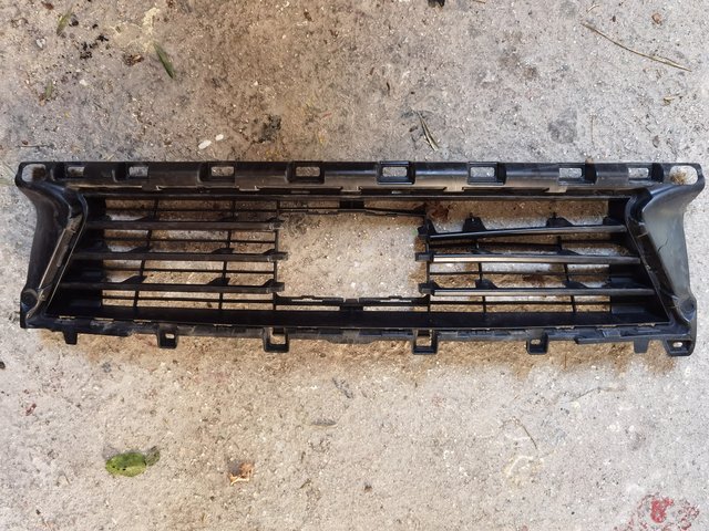

La griglia e il tappo ordinato alla modica cifra di €140.00 la griglia e €50,00 il tappo.
Griglia inferiore Radar cod.ricambio 1627679880
Tappo 9818658180
Nel rimontare il carter pensavo all'officina peugeot che dovrà smontarlo per accedere al filtro olio e tappo coppa.... :chessygrin: :chessygrin:
Lavoro finito..
Per il tappo sono in attesa perchè a quanto pare sul catalogo ricambi porta un altro codice diverso dal mio.
