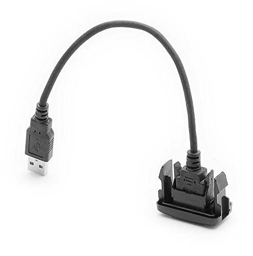

Due parole sulla seconda porta. Quella che si vede nella foto, installata nel pannellino accanto ai portaschede, l'ho acquistata in Amazon: https://www.amazon.it/gp/product/B073X1TMXZ/

Levando la cornice (vedi foto allegata), resta la porta vera e propria, che ho incastrato in un buco rettangolare ricavato nel pannellino dell'auto, avente le stesse dimensioni del buco della cornice.
Il maschio USB della porta va collegato alla femmina del cavetto collegato al retro del NAC. È una situazione particolarmente versatile per più di un motivo, tra cui la faciità di scollegare il cavo quando si smonta il pannellino.
Peugeot 3008 GT Line, PureTech 130, trasmissione manuale.

Sul pannello ho praticato con precisione il già citato buco rettangolare (usando un Dremel, un taglierino e un paio di lime), nel quale ho incastrato la porta.

Dopo aver pubblicato il post in testa a questa discussione, mi sono accorto che ho commesso un errore: ho scambiato le etichette "d" ed "e" dello schema. Riporto i due paragrafi interessati, con la correzione.
Osservando gl'incastri del connettore, ho scoperto che il cavo in mio possesso non è per la seconda porta dietro al NAC (porta "d" nello schema) ma per la prima, quella già occupata (porta "e"). Poco male: ho levato via con una lama il «dente» che lo rendeva esclusivo per la porta "e" per cui si è adattato perfettamente alla porta "d".
Ho tentato di estrarre dalla porta "e" il cavo di serie per scambiare di posto i cavi (preferirei avere CarPlay sul cavo che ho posato io) ma non ci sono riuscito per il pochissimo spazio a disposizione per le manovre: mi riprometto di riprovare più in là, magari procurandomi un attrezzo opportuno (a suo tempo ho visto un installatore usare pinze curve) oppure smontando qualche altro pezzo del ponte centrale per poter staccare del tutto il NAC

Ho invertito i due cavi nelle due porte del NAC, per cui ora CarPlay è supportato nella seconda porta USB e non più nella porta USB di serie.
Inoltre, ho collocato un hub USB nella porta di serie e ci ho inserito due chiavette USB. È interessante rilevare che, quando inserisco il telefono nella porta USB ausiliaria, la seconda chiavetta viene disconnessa e al suo posto è attivo CarPlay. Quando stacco il telefono, CarPlay naturalmente si disattiva... e la seconda chiavetta si riconnette automaticamente.
