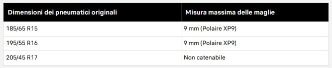

Un veicolo NON catenabile, NON è esattamente come uno pneumatico (misura) NON catenabile. Ad esempio, sul libretto uso e manutenzione si possono avere alcune misure catenabili ed altre no...in questo caso bisognerebbe chiedere al costruttore delle "calze" per essere sicuri al 100%. Secondo me si,nel senso che questo prodotto va bene, ma non sono io il costruttore. Io ho preso i "ragni" K-Summit e sono a cavalluccio ;)
Diverso il discorso, appunto, di VEICOLO non catenabile, e purtroppo qualcuno esiste, soprattutto su sportive,GT et similia (ma non solo): in questo caso, neanche le "calze" vanno bene....NON sono catenabili e stop.

Il punto è che i produttori di auto (limitatamente ad alcune misure di pneumatici) si limitano a scrivere "Non catenabile":
(pag. 29 del libretto d'uso e manutenzione Peugeot 208 >2019)
Vivo in città (Torino) e in caso di nevicate posso benissimo fare a meno dell'auto, il problema mi si presenterebbe solo ed esclusivamente in quei rari casi in cui sono già fuori sede e si mettesse a nevicare prima o durante il rientro a casa.
Avevo gà adocchiato i ramponi Thule k-Summit, nel mio caso per gomme 205/45 R17 ci vogliono le K-22, per la modica cifra di 199,00€ (su Amazon). Faranno la stessa fine delle KÖNIG che avevo preso per l'auto precedente, acquistate e mai montate nemmeno una volta.
Ma questo non è possibile saperlo a priori :D
