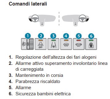

Come dicevo nel post precedente l'"allarme sonoro" originle Peugeot lo si distingue per il semplice fatto che nella zona a sinistra del volante, denominata a pag. 5 del libretto "Comandi laterali" (accanto al pulsante per la disattivazione dell'avviso superamento corsia 2) è presente il pulsante 5 che permette, tramite una pressione prolungata, di disattivare i sensori volumetrici (ce l'avevo sulla 2008). Ora ho solo un led rosso anonimo.
Di fatto credo che abbiano montato un allarme GT, non è chiaro se dotato di antisollevamento. Per capire il tipo di suono emesso in fase di allarme ho chiuso l'auto tramite telecomando, lasciando un finetrino aperto, l'allarme si inserisce sembra dopo circa 1 minuto e trascorso questo tempo se si infila un braccio dal finestrino si attiva la sirena.
