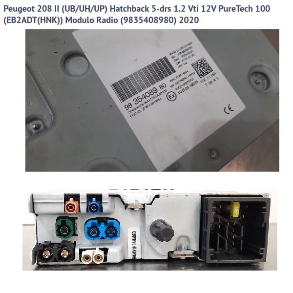

OK sono andato a leggermi il tread in cui è ampiamente spiegato come poter utilizzare la seconda porta USB sul NAC della 3008 aggiungendo un cavo reperibile anche su Amazon per 13,00€.
Mi sembra di capire che il NAC della 208 II sia lo stesso di quello della 2008/3008 (Codice 98-354089-80)
Secondo voi, dato che la 208 dispone di 4 porte USB, dove saranno collegate le 3 destinate alla sola ricarica?
Questa seconda presa azzurra dove inserire il cavo aggiuntivo sarà libera?
Alla fine il mio obiettivo sarebbe quello di poter avere una seconda porta dati in cui collegare AA Wireless per poter usare Android Auto senza cavo ma senza però perdere la porta dati anteriore destra. Sarebbe perfetto se questa seconda porta dati aggiuntiva fosse posizionabile sotto il tunnel, nel vano porta oggetti sotto il bracciolo in modo da rendere invisibile anche AA Wireless.
Qualcuno ha già fato esperimenti simili sulla 208?

Messaggio da Brian/ »
ma hai già acquistato/provato AAWireless?
hai il NAC Weve 2 con DAB?
io sulla mia in firma, ho solo l'ingresso USB nella classica posizione avanti, ed una (solo ricarica) nel cassettino nel tunnel centrale per i passeggeri seduti dietro
da quanto ho capito io, (se l'ingresso per un secondo cavo è disponibile, devo verificarlo anche io, intanto ho già preso il cavo e un'adattatore per la porta USB) il cavo aggiuntivo (o il secondo ingresso) funziona solo per la chiavetta USB o per un iPod, per AAWireless (credo) ti servirebbe l'ingresso principale (nulla vieta di invertire i cavi dietro al NAC così da portare il secondo cavo collegato all'ingresso principale però dove meglio si crede)
