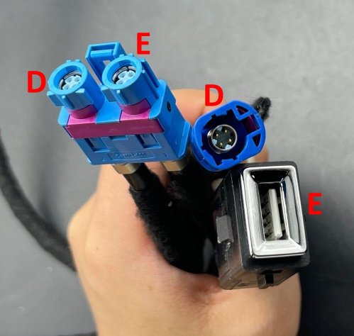

Dato che sono un testone micidiale e non mi arrendo tanto facilmente :razz: apro questa discussione perchè sono certo che l'argomento possa essere di largo dominio. Premetto che ho fatto qualche ricerca e mi sono letto centinaia di post in svariati forum in tutte le lingue ed ho capito quanto segue:
  1. l'unica presa USB che supporta la comunicazione dati fra NAC e smartphone è la USB di tipo A anteriore destra collegata alla porta USB3 riferimento "E" del NAC;
  2. per evitare di avere sempre fra i piedi cavi e dispositivi wireless e al contempo fare un lavoro invisibile ed affidabile, la cosa migliore sarebbe quella di "spostare" la presa USB destra in uno dei due vani porta oggetti, quello davanti al passeggero oppure nel cassetto sotto il bracciolo, ma lasciando comunque operativa la presa anteriore destra per una eventuale USB Key.
Tutto questo è fattibile (relativamente) senza troppi sbattimenti e senza modifiche irreversibili usando questo cavo che ho trovato su Aliexpress.
Immagine Immagine
Come vedete i connettori E e D sul NAC hanno tacche di riferimento diverse, non sono quindi normalmente interscambiabili.
Per poter spostare il connettore dalla presa E alla presa D, nei vari forum suggeriscono di limare una delle tacche di riferimento del connettore che normalmente è infilato nella presa E. Questa cosa non comporta nessun danno, dato che se fosse necessario lo si potrà comunque rimettere al proprio posto originario anche con la tacca limata.
Tuttavia usando invece il cavo cinese di cui sopra non si deve limare nulla. Come si vede, il connettore femmina posto sulla presa volante D ha le stesse tacche di riferimento del connettore maschio E presente nell'auto. Quindi ciò permmette lo spostamento del cavo dal connettore E al D del NAC senza modifiche. Così facendo la presa anteriore destra verrebbe collegata alla presa USB4 "D" del NAC, quindi la si potrà usare come presa per una eventuale USB Key. L'altra presa USB-A (con il bordo cromato come quella originale) è collegata al connettore E tramite un cavo lungo 1 metro, questa quindi, potrebbe essere portata in uno dei due vani porta oggetti per collegarci in zona nascosta AAWireles o Carsifi, magari incollandolo con del biadesivo alla parete del vano stesso.

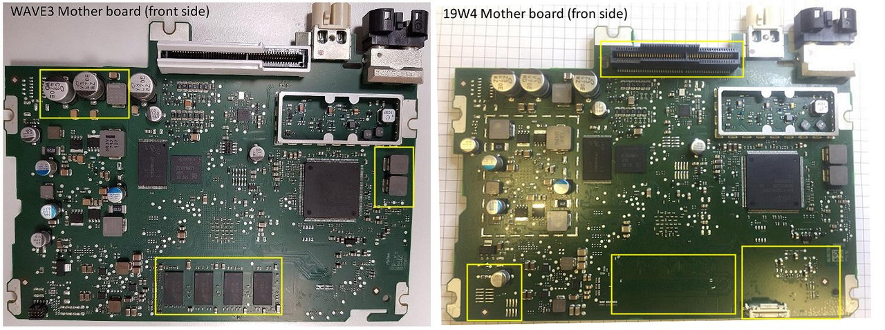

Concentrandosi invece sull'hardware degli ultimi due modelli di NAC Continental:
ZFW-NACEUR2 (Richiesta FCC-ID del 8 Novembre 2016)
ZFW-NACEUR3 (Richiesta FCC-ID del 14 Dicembre 2017)
Esternamente, sono identici anche come dotazione di connettori, credo che la differenza più rilevante sia nella maggiore quantità di RAM sul WAVE3 (vedi i 4 chip in basso, assenti sul WAVE2), inoltre il modello più recente sembra abbia una sezione di alimentazione più elaborata in quanto a filtraggio (riquadri gialli in alto e a destra).

Il nostro modello è Wave3/4 perciò puoi scartare totalmente il NACEUR2. Se non ricordo male, dal 2019 in poi su tutti i modello hanno montato questa base qui: https://fccid.io/ZFW-HW19W4
La sigla cambia.
La sigla cambia.
Mi hai battuto sul tempo! :lol: lo stavo proprio studiando.
Credo che al modello HW19W4 abbiano aggiunto il supporto HD per i display da 10 pollici, da quanto suggerisce anche la dicitura "Mother Board HD Variant" notare che anche il connettore LVDS sul PCB ora è montato sul lato superiore anzichè su quello inferiore. Inoltre probabilmente hanno usato chip di RAM con maggiore capacità (ora sono solo sul lato inferiore del PCB). Si nota anche che il connettore per il PCB posteriore ora ha un layout leggermente diverso ed è diventato nero anzichè bianco, l'area dell'alimentazione in alto a destra ha subito una ridisposizione dei componenti.
Non esiste un WAVE4, almeno io non l'ho trovato.
