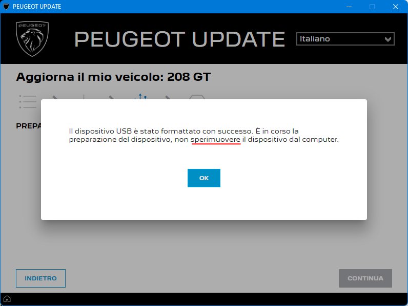

Re: aggiornamento Infotainment Nuova 208
Mi raccomando non "sperimuovete" il dispositivo
SPEGNERE + RIMUOVERE = SPERIMUOVERE
Ma chi le fa le traduzioni?
