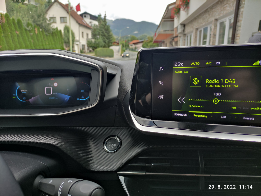

improvvisamente il mio touch non prende più nessun comando in modalità touch,ma solo quelli tramite i comandi volante,in pratica il riscaldamento/condizionatore è inibito come il telefono ecc.era già capitato due tre volte che all'accensione della macchina rimanesse tutto nero per poi accendersi alla successiva accensione,ma cosi mai,in pratica non va il touch...consigli?

Dalla foto l'auto sembra nuova, per cui io mi avvarrei della garanzia.
Nel frattempo se non puoi accedere coi tasti al reset dell'autoradio, proverei a staccare un'oretta il positivo della batteria.

Esatto il tasto con la nota musicale. Tenendolo premuto 10sec la sorgente si riavvia
