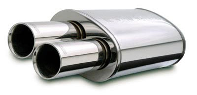

No la mia era proprio concia da sbatter via ahah!
Alla fine ho comprato anche il terminale nuovo, non originale però, uno scarico a doppia uscita.
Una cosa identica a questa:
http://www.ricambituning.it/productImag ... /14815.jpg" onclick="window.open(this.href);return false;
Porto la macchina nei prossimi giorni dal marmittaro a fare il lavoro ;)
