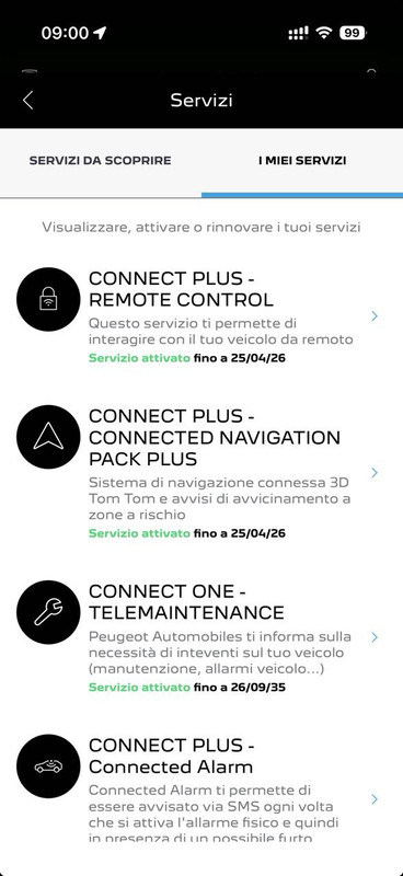

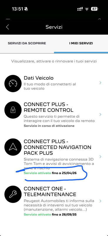

2. Ho attivato alcuni servizi (Connect Plus, Navigation Pack, ecc.), che risultano regolarmente attivi (vedi foto).
3. Alcuni altri servizi risultano invece “in corso di attivazione” perché l’app richiede un aggiornamento del sistema multimediale dell’auto (vedi foto sopra).

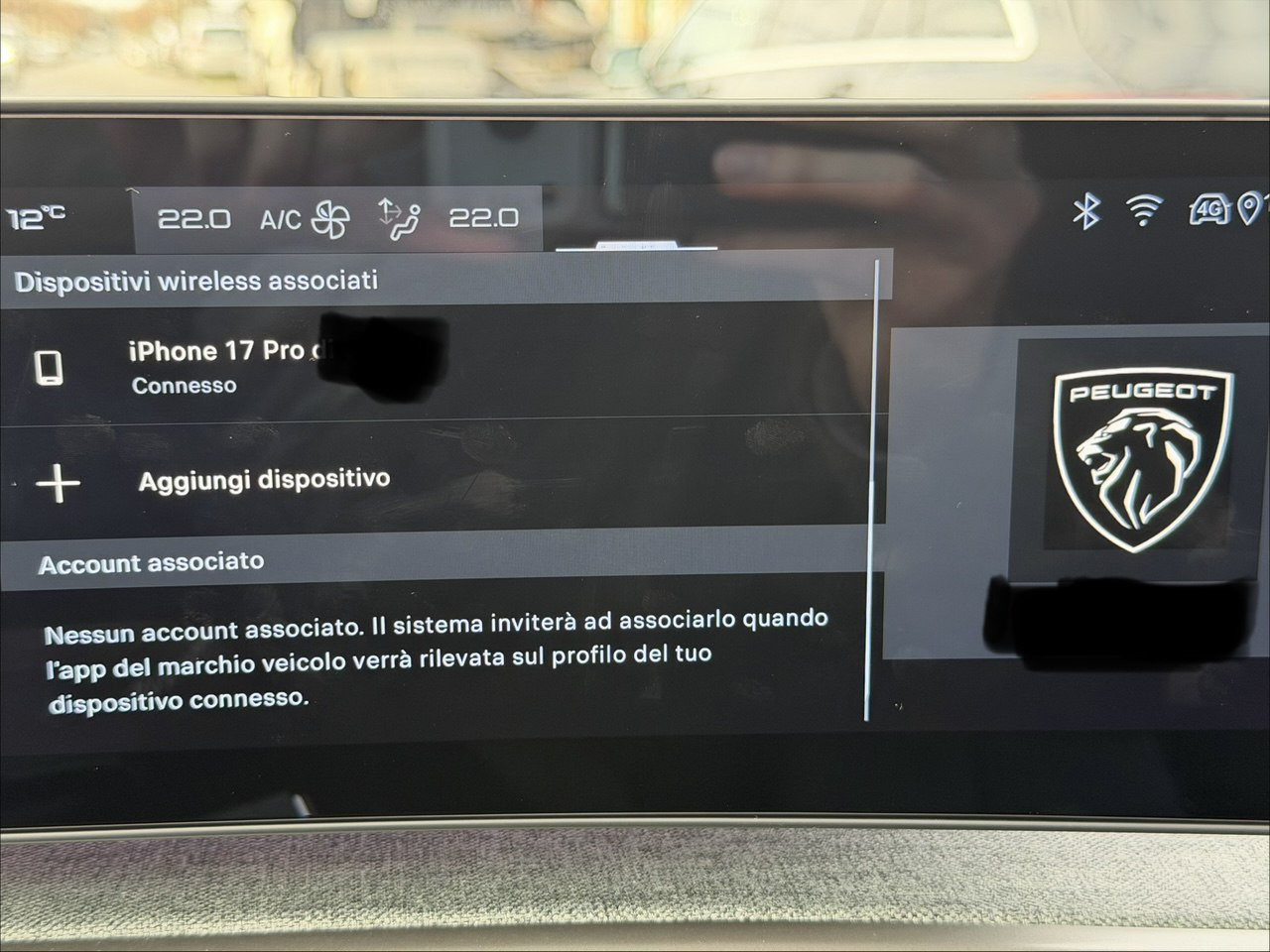

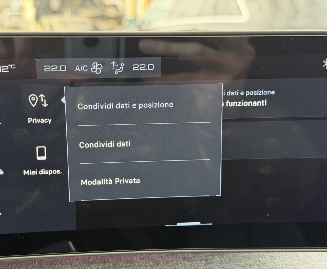

4. Sono stato in concessionaria: mi è stato confermato che per questo modello gli aggiornamenti sono esclusivamente OTA. Hanno solo verificato la modalità privacy dell’infotainment e l’hanno impostata correttamente affinché telefono e auto comunichino.

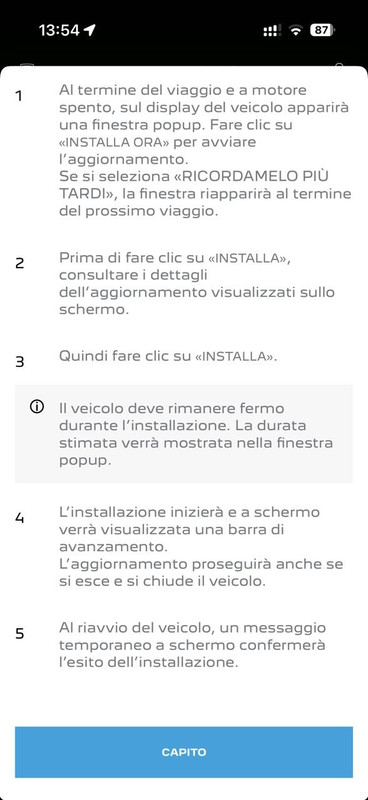

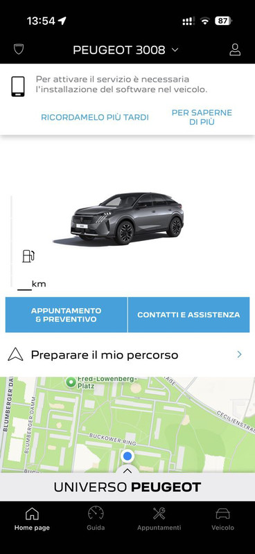

1. Nella home dell’app compare un messaggio che mi invita a installare un aggiornamento software sul veicolo. Se seleziono “Per saperne di più”, mi viene detto che comparirà un pop-up sull’infotainment al termine del viaggio, ma questo pop-up non appare mai (vedi foto).
2. Non so se collegato al problema sopra, ma il chilometraggio e il livello carburante non si aggiornano automaticamente sull’app.

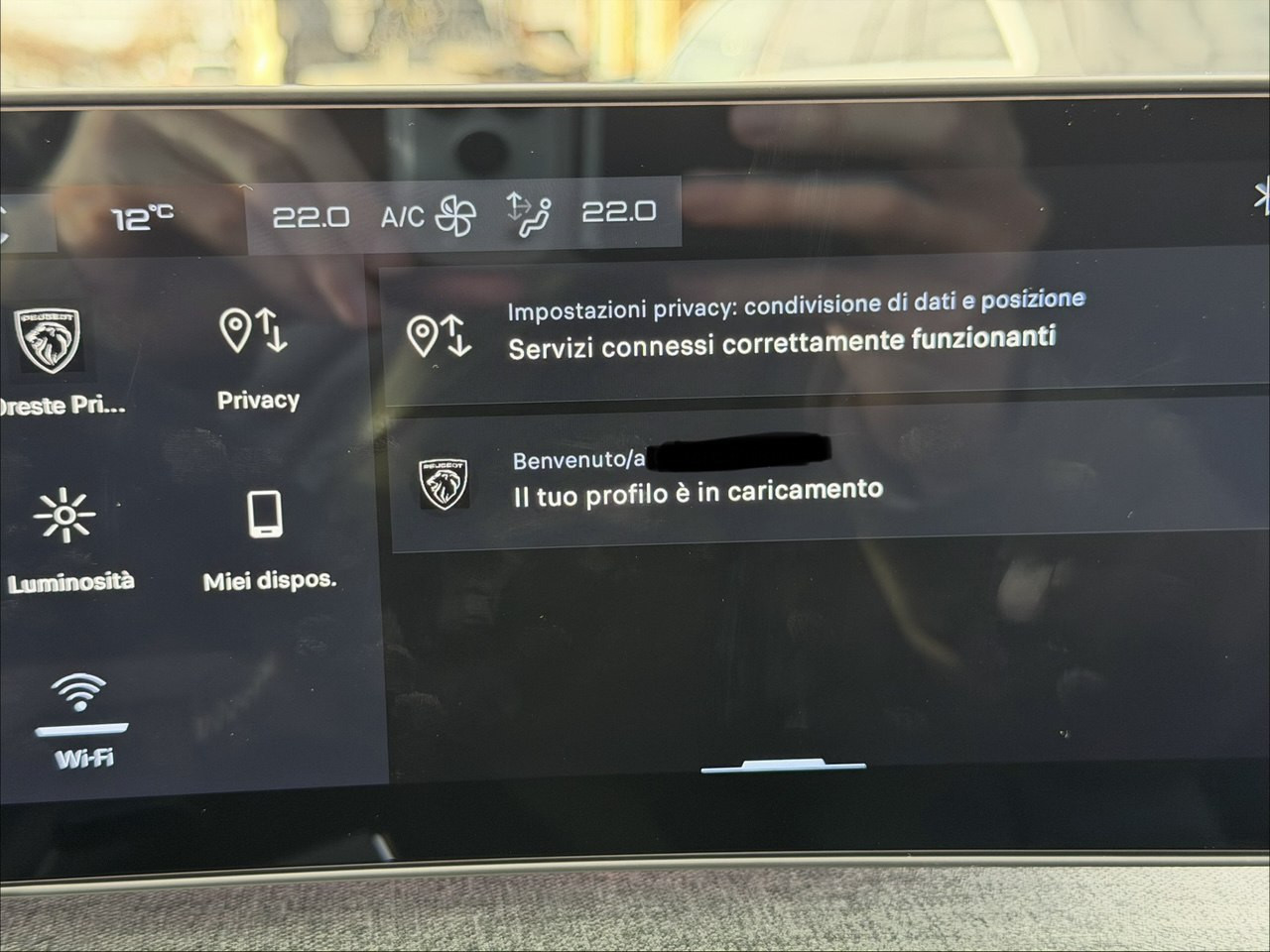

In automatico mi connetto con Apple CarPlay. Ieri sera ho guidato/provato con connessione bluetooth per una guida di 10 min. siccome l'auto mi diceva sempre "Profilo utente in caricamento".
Suppongo che il problema sia qui, perché di norma il profilo viene caricato in 2-3 secondi all'avvio

Si infatti all'inizio era cosi. Ora Comunque ho appena fatto un reset totale dell'infotainment e riassociato tutto (iPhone con carplay). Vi tengo aggiornati.

- Condividi dati e posizione è selezionato (anche se non molto visibile dalla foto).
- Il mio profilo è sempre "in caricamento" ma sono sicuro che inizialmente non era così, sono (quasi) sicuro che inizialmente il profilo veniva caricato ma comunque avevo problemi con l'app su iphone...

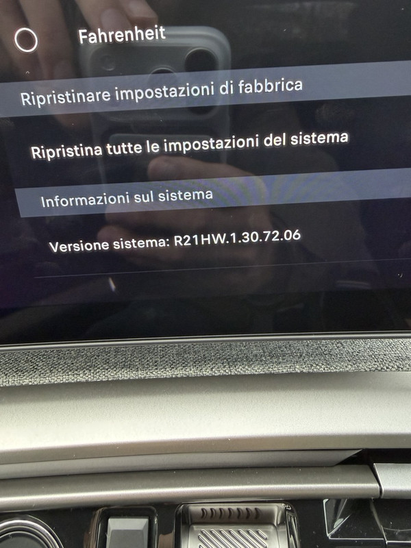

- Questa invece è la mia versione fw dell'infotainment. Non mi da aggiornamenti, forse dovrei collegarmi ad un wifi in qualche modo? Potete controllare voi che versione avete? (ho anche provato con l'app per iMac Peugeot updates ma per il mio VIN mi dice che devono essere fatti tramite OTA.

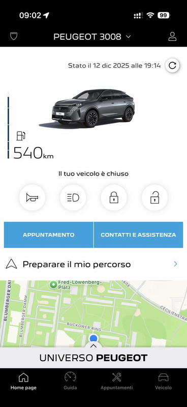

Finalmente (forse) la situazione si è risolta da sola. Questa mattina ho trovato i servizi attivati nell'app
Il fastidioso banner che mi chiedeva l'aggiornamento è sparito e riesco a vedere il livello di carburante e usare altre funzioni utili

- sull’infotainment dell’auto leggo ancora “profilo in caricamento”…

UPDATE N. 4
Come per magia tutti sembra funzionare bene ora. Km aggiornati, viaggi salvati, carburante e controlli remoti.
Sembra essere solo un problema di lenta sincronizzazione ma alla fine tutto è risolto.

Hai controllato la privacy sulla tua auto?
