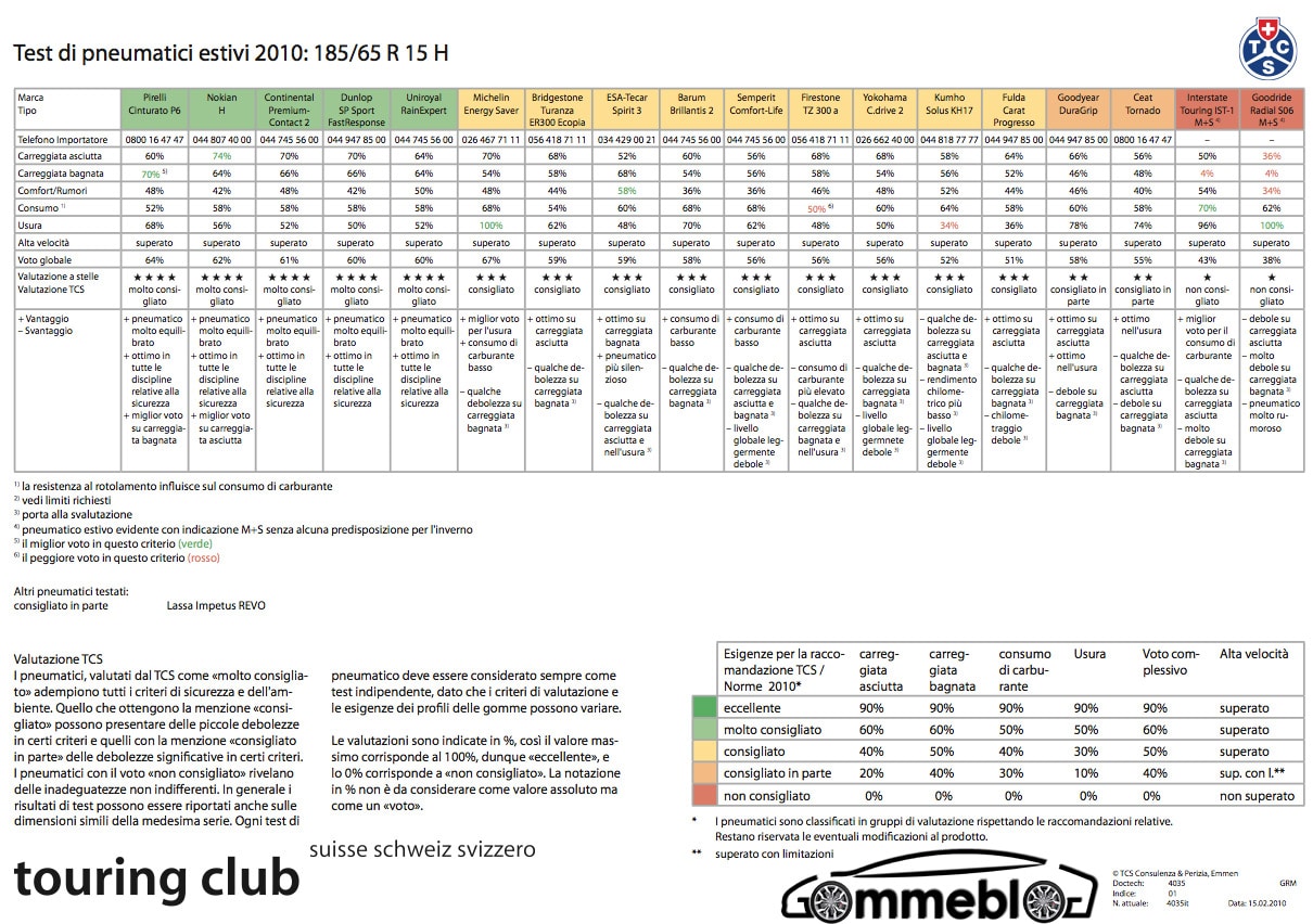

Perfetto, mi ritrovo nelle parole di thewizard.
Infatti come dicevo il ragionamento non va generalizzato per marca ma per modello specifico.
Le Energy Saver sono dure, di mescola, carcassa e tutto il resto. La spalla sarà pure "normale" ma per effetto degli altri componenti prima citati risulta anch'essa rigida.
Tabella di un test del 2010:
http://www.gommeblog.it/wp-content/uplo ... -65R15.jpg" onclick="window.open(this.href);return false;
Come potete osservare le Energy Saver hanno ottenuto 100% in usura, tradotto a pane e peperoni: SONO DI PIETRA!
@ Fred Johnson
Io credo che su fondi disastrosi come in molte città sia preferibile la gomma "morbida" specie di carcassa. Al limite si può giocare di pressione come ho sempre fatto con gli Uniroyal ma di sicuro le sospensioni, il telaio e l'auto tutta prende meno colpi secchi e ciò significa meno rumorini e vibrazioni varie.

Non ho capito...Peugeot65 ha scritto:...@ Fred Johnson
Re: gomme primo equipaggiamento
Il primo ammortizzatore è il pneumatico stesso. Dunque se è più cedevole sarà questi a beccarsi le asperità del terreno che graveranno meno sull'auto (telaio e meccanica). Alla lunga ciò significa meno vibrazioni e rumori nell'auto provocati da pezzi che si "sballano" con l'uso. Ma le "gomme"Fred Johnson ha scritto:Non ho capito...Peugeot65 ha scritto:...@ Fred Johnson
Riguardo alla pressione intendevo: io le Energy Saver non riesco a gonfiarle più del dato riportato dal costruttore perchè sobbalzano di brutto! Con le Uniroyal ad esempio (ma vale per qualsiasi gommatura più morbida) potevo giocarmi quei 0,3 Bar in più o in meno a seconda che volessi indurire o meno l'assetto.
