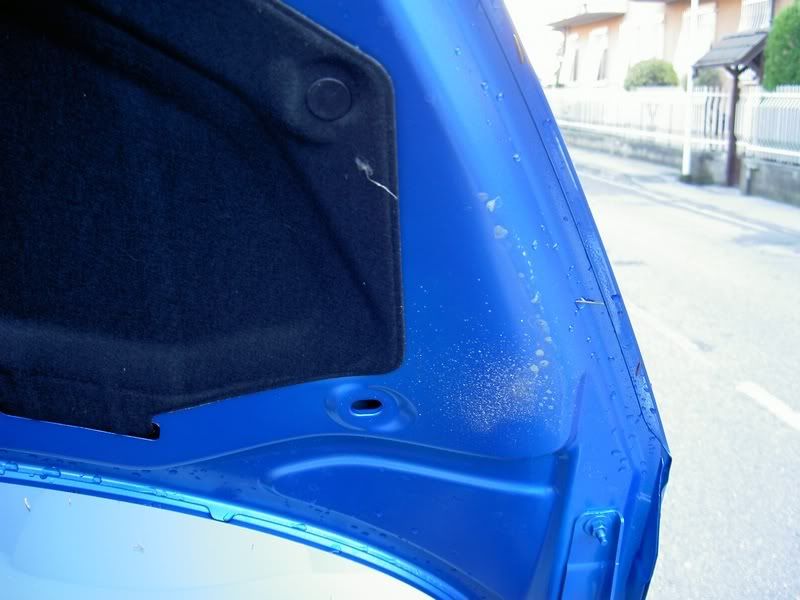

io il problema l'ho riscontrato il giorno che son andato a ritirarla...pioveva...dipende da due buchi che si trovano sulla parte rotonda del cofano motore. ho risolto con della pasta che si usa x sigillare...
ciao....

vorrei mettere le foto x indicare dove ma nn so come fare...

ecco dove ho messo la pasta... dopo aver fatto questa operazione nn ho trovato più schizzi.
ciao :thumbright:
