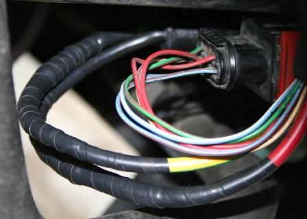

Ciao, ecco come controllare lo stato del connettore di alimentazione di potenza della pompa elettroidraulica del servosterzo.
Bisogna prima cosa smontare il parasassi (in 3 minuti) dopo aver tolto la ruota (ant. dx) semplicemente con un cacciavitino o un punteruolo. Basta trovare i rivetti di plastica, sono rotondi con al centro un pernetto di plastica. Lo si spinge in dentro di un paio di mm (fa click :) e poi si estrae tutto il rivetto. Fatto questo i connettori sono in ottima posizione per l'eventuale controllo.
Bisogna da sotto la macchina togliere un fermo del gancetto di blocco dello spinotto di alimentazione, poi con un cacciavitino fare leva per sganciare lo spinotto.... e vedere come stanno i contatti.
ATTENZIONE: IL POSITIVO E' SEMPRE PRESENTE QUINDI NEL DUBBIO SCOLLEGARE LA BATTERIA !!!

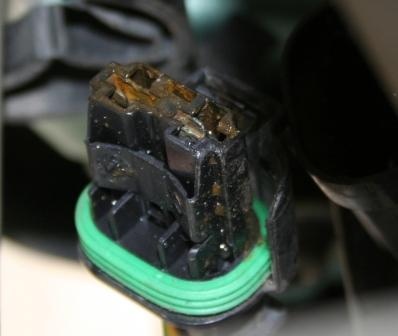

Ecco come si presentava lo spinotto non appena smontato:
Decisamente mal messo: l'ossidazione unita alle alte correnti hanno "mangiato" il contatto del positivo sia lato fili che lato pompa :(

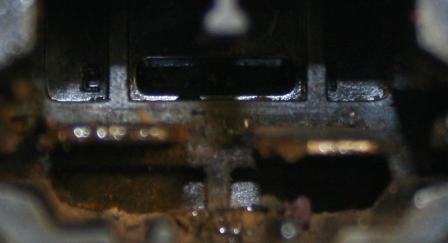

:mad: Purtroppo a causa della non sigillatura del connettore l'elettronica si è irrimediabilmente danneggiata (l'apertura sopra i due poli nella foto qui sopra porta direttamente dentro la pompa)

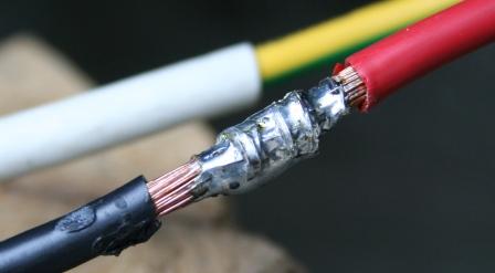

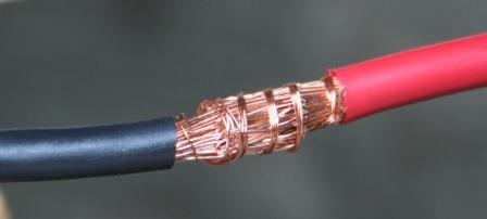

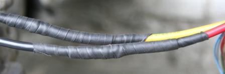

Comunque per risolvere ho anzitutto fatto una capatina dal rottamaio e mi sono procurato un connettore a posto (in Peugeot non forniscono il connettore ma per la modica cifra di 500€ ti forniscono tutto il cablaggio che gira per mezza macchina :shock: ) ed ho iniziato tagliando i 2 fili uno più corto dell'altro di circa 3 cm spellandoli e preparandoli per la saldatura.
Saldato (utilizzare un saldatore potente dato che i fili sono da 4mmq):

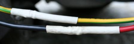

Ho utilizzato la guaina bianca del cavo di antenna come tubetto protettivo
Poi ricoperto tutto con nastro autoagglomerante

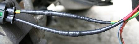

Ed infine nastro isolante (mi insegnarono così al corso :D)
Operazione conclusa:

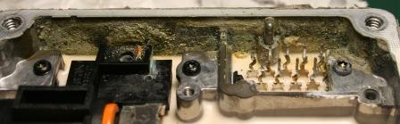

Ah, ecco l'interno della pompa:
Tra l'altro: la pompa è composta in tre sezioni:
1) parte pompa idraulica
2) elettronica di controllo
3) motore elettrico (trifase) per azionamento pompa
Le tre sezioni possono essere divise in maniera abbastanza semplice, occorre però partire smontando la parte pompa mediante le quattro brucole da 5......

il nastro isolante SOPRA l'autogglomerante non serve assolutamente a nulla
per il resto, bravo!

anche io mi unisco al problema elettropompa sulla mia 307. piu precisamente al cablaggio. solo che a me non è l' ossido che l' ha rovinato, ma c'è una trasudazione di olio che esce da dentro al connettore della pompa. la parte elettrica è smontabile? vorrei metterci la pasta siliconica per sigillare.
sotto, un allegato della pompa....

Per isolare le connessioni meglio affidarsi alla guaina termo restringente sicuri che aderisce perfettamente nel tempo.
Caspita nonostante la guarnizione posta sul connettore i contatti si sono degradati in quel modo.
Probabile che l'acqua sia penetrata magari dalla parte opposta
