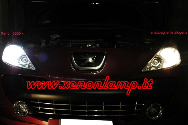

per esempio sul sito xenonlamp trovo questa foto di una 207, lui qui ha gli anabbaglianti all'esterno:
qualcuno con una feline con i fari lenticolari potrebbe spiegarmi quale è l'anabbagliante?

questa foto e l auto di un ragazzo del forum 207.....lo conosco molto bene...gerasimone ha scritto:per esempio sul sito xenonlamp trovo questa foto di una 207, lui qui ha gli anabbaglianti all'esterno:
cmq quoto quello che dice l utente precedente (scusa non ricordo il nome)...la lente poliessoidale si trova rispettivamente al posto dell abbagliante con i fari normali, mentre l abbagliante si trova nella posizine dell anabbagliante, assieme anche alla lampadina del direzionale....
