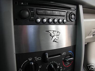

Orchino
Re: [miniguida] Montaggio cassetto DIN
Messaggio da Orchino »
Io ho già preso questa, appena arriva l'appiccico sul cassettino e vai di figata in inox! :D
