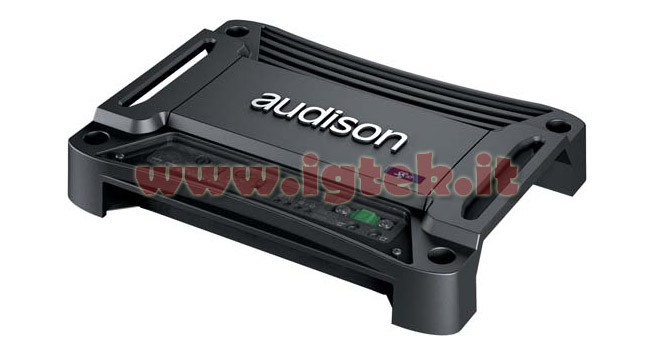

e che ampli hai messo??

ho messo quello della audison solo peri il sub, più avanti verra sostituito da uno di 3000/4000 Watt prezzo stimato intorno ai 700 euro...

i sub tengono 1600 watt Rms e metti un ampli da 3/4000 watt Rms??ironmark89 ha scritto:ho messo quello della audison solo peri il sub, più avanti verra sostituito da uno di 3000/4000 Watt prezzo stimato intorno ai 700 euro...
I nuovi SR nascono per gli appassionati che si affacciano al Car Audio e per utenti esperti che desiderano un impianto non invasivo ma di alte prestazioni. Entrambi potranno godere di amplificatori d'eccellenza, in grado di soddisfare il desiderio di potenza e di qualità musicale nel rispetto della famosa filosofia Audison.
Mi sembra un pò esagerato....di sicuro per l'SPL non avrai problemi di potenza
devi solo fare una cassa come si deve, un 50% del risultato dipende da quello
e che ampli sarà??

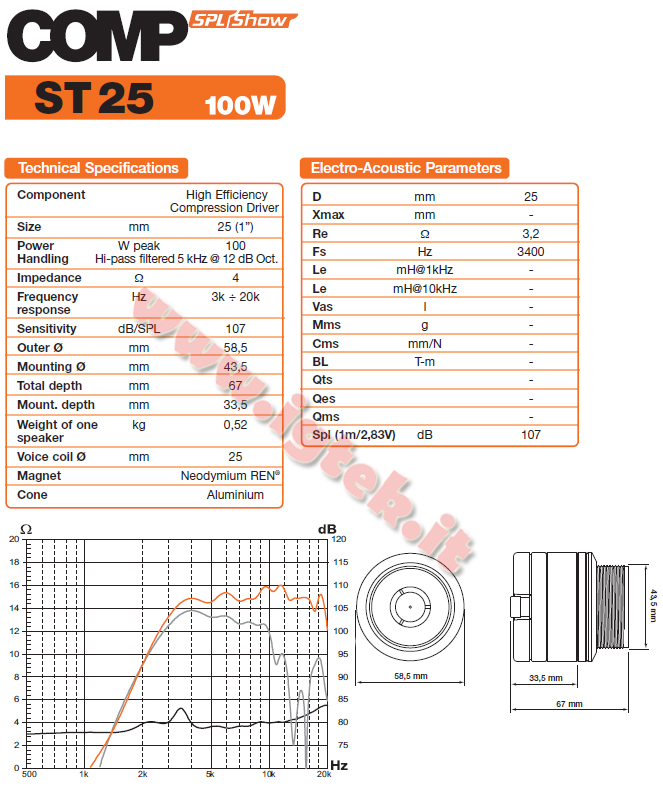

cmq l'impianto non è ancora finito, mi mancano i tweeter davanti, ci mettero quelli della hertz Spl Show

oddio no, non mettere il JBL per carità... Molto meglio l'Hertz (che comunque non è il massimo x gli ampli in classe D)
che caratteristiche ha l'Hertz??
