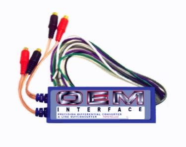

mi dite un sito dove trovarlo?grazie

Su internet non ti so' dire, io l'avevo coprato in un negozietto. Ma a cosa ti serve ? non so' se avevi letto le discussioni sul vecchio forum ma non avevamo ottenuto l'effetto sperato (cioe' abilitare le uscite pre della radio).

ti fai riprogrammare la radio in versione preout dal conce con il diag 2000 e poi la colleghi ad un ampli booster come ad esempio l'audison SRx2.
NB: se colleghi la radio in versione preout ad un ampli normale, non va bene perchè il segnale in uscita è cmq troppo alto!!

oppure usi il line out converter
che ho provato e non va malaccio , sicuramente sarebbe meglio utilizzare delle uscite pulite non amplificate
