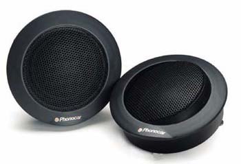

-Tw Phonocar Hi-Tech 2/420 da riposizionare

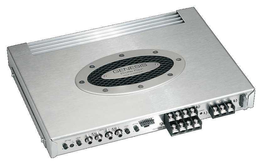

-Ampli Genesis Profile 4

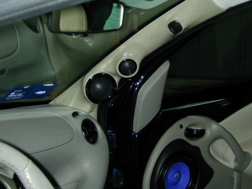

La mia idea: modellare due supporti in vetroresina da applicare SUI montanti del parabrezza, in cui alloggiare i TW ed i MID
tipo questo (solo la parte nera):
o questo:
Questo perchè, avendo la fissa di NON VOLER USARE CROX COMMERCIALI, userò lo stesso canale della sorgente (che ne integra uno attivo regolabile) per ogni coppia mid+tw e smisterò poi in passivo le frequenze: per fare questo, dovrò tenere VICINISSIMI fra loro gli ap perchè ogni coppia condividerà anche lo stesso allineamento temporale!

Genesis Profile Four:
4 x 50 watts at less than 0.1% THD
Fully adjustable highpass filter
Lowpass filter with four frequencies
Highpass filter x 20 function
2 x 140 watts typical bridged output

Phonocar Hi-Tech 2/420:
bobina diametro 25mm
cupola in seta
Power watt max 160 Rms 120 with crossover 6500Hz 12dB\oct
Power watt max 120 Rms 60 with crossover 3500Hz 12dB\oct
Power watt max 100 Rms 50 with ccapacitor 3,3mF
Frequency response 1700-20000Hz
Efficiency 90dB
Impedance 4 ohm

se non ho capito male vorresti mettere i mid a montante.....e non capisco perchè hai messo la foto della tasca della Tec...avresti dovuto postare questo.....credo.....
comunque per quanto riguarda il woofer non ci sono problemi...stà bene nella predisposizione.....i tweeter devi orientarli verso il centro della macchina...comunque fai delle prove.attacca un pezzo di pongo o simili dietro il tw e mettilo sul montante (ovviamente fai lo stesso anche con l'altro.....) ascolta così il suono..sposta qua è là l'AP fino a trovare la giusta posizione......a questo punto segnala e poi procedi al rifacimento del montante....il mid di solito si monta in senso opposto al Tw cioè se il primo punta leggermente verso il basso il secondo verrà posizionato leggermente verso l'alto in modo che le emissioni si incrocino.....come esempio ti porto la 147 di Babylon apparsa su ACS di qualche numero fà........dai un'occhiata lì........il problema è solo riuscire a costruire un montante ad hoc......in ogni caso ho visto che i tuoi mid sono orientabili.........cosa che se da un lato li rende più ingombranti dall'altro ne semplifica di molto l'uso.......fammi sapere le novità.......
P.S.mi dispiace ma il sub nel tuo caso "DEVE" andare sotto il portaoggetti......guarda qua.....il sub è un costoso ma iperperformante Boston Pro da 20 cm......
oppure vai su http://www.oboxmusic.com sulla Mini alla foto 9...è un lavoro fatto con un Phase Linear Aliante da 10"...un sub che lavora in volumi ridicoli ed ha delle buone caratteristiche......ma è sicuramente più esoso del Res......che traparentesi puoi far lavorare anche in meno di 28 Lt....usi più fonoassorbente all'interno della cassa ed il gioco è fatto........non credo che cercherai le ultrabasse con un 25 cm......io credo che 20 Lt possano andare......se invece non vuoi perdere neanche un cm dallo spazio passeggeri allora nisba......ma è un peccato sarebbe stato un grande lavoro.....
Deimos:
...non ho postato quella foto (ma se guardi bene la macchian è la stessa) perchè non voglio rifare i montanti!!! voglio AGGIUNGERE un supporto ESTERNO al montante per diminuire al minimo il lavoro da svolgere e la possibilità di inestetismi dovuti alla posa delle pelli, obbligatoria per un lavoro decente!
ho in mente un supportino piccolo piccolo (più possibile) che sembri essere appiccicato sopra al montante e sarà nero opaco, stile plastica satinata (hai presente le classiche casse kenwood da home hi-fi?)
se dovessi comporare due montanti, scavarli, fare il supporto in vtr, stuccare, cercare una pelle BIANCA simile all'originale e poi incollarla, verrebbe DI SICURO un macello.
invece, con il supporto "aggiunto" rimane un lavoro più sicuro e semplice!

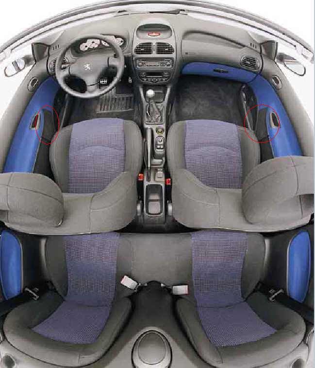

quanto alla direzione dei mid e dei tw: effettivamente non ho capito...ehm...mi fai un disegnino?
...per farti capire, ecco la pianta del mio abitacolo.
purtroppo, presa con il grandangolo, viene tutto arrotondato e il punto da cui è stata scattata la foto (sopra al divano posteriore) non lascia intendere alla perfezione il problema ma per farsi un'idea dell'angolazione dei wf va già bene: essi sono nei due cerchietti rossi, "oscurati" dalla mia coscia quando guido e diretti verso la consolle centrale, lasciando completamente FUORI dal cono di emissione la testa dell'ascoltatore!!!
è ovvio che non potrò cambiare l'angolazione della griglia esterna ma voglio almeno correggere l'angolo all'interno.

...mica male!!!
ottimo il lavoro eseguito su questi montanti: molto più elegante e meno appariscente di ogni altro visto (da me) finora!!!
ecco l'immagine:
mi ispirerò a questa realizzazione per il mio supporto... :wink: :D 8)
