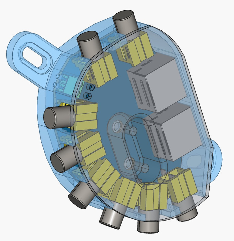

Aggiornamento dell'aggiornamento: nel frattempo che fanno il PCB e saldano i componenti ho fatto un modello 3D dello chassis che dovrebbe contenere il breakout, è venuto così...
La forma ricorda vagamente quella di un orecchio e con tutti i cavi RCA che escono dovrebbe essere anche abbastanza carino a vedersi; appena finisco di stampare il prototipo posto l'immagine.

Intanto sono arrivate le schede e le ho provate: funzionano (non c'è nulla che non potesse non funzionare, ma fa sempre piacere).
I cavi ethernet normali hanno i cavi collegati in modo particolare, circolano così:
1 2 3 5 6 4 7 8
Per cui contatti adiacenti portano a coppie non normali (1-2, 3-5, 6-4, 7-8), per questo se volete fare una cosa del genere è meglio fare un cavo "dritto" "stile ISDN" (coppie 1-2, 3-4, 5-6, 7-8); i normali plug ethernet 10 gigabit vanno benissimo perché permettono di fare le coppie come vi pare.
Accorgimento: su uno dei due lati collegare una coroncina al plug rj-45 sul metallo e collegare la coroncina a massa per fornire una schermatura ulteriore.
NOTA: SOLO SU UN LATO.
Scheda con guscio aperto (€ 30 fra scheda, componenti e saldature per cinque schede, su jlpcbb).
Plug RJ-45 10GBE a a cui mi riferivo.
Poi vedo di capire dove posso mettere i progetti, se a qualcuno possono interessare.
Come vedete con due cavi RJ-45 (io consiglio di usare SFTP) si possono far passare fino a 8 coppie, il che vuol dire che potete portare l'audio non amplificato dal cruscotto fino al portabagagli (o ovunque vi pare) con un ingombro minimo; come "rumore" dovremmo essere messi meglio dei normali cavi usati per questo genere di lavoro, non c'è NIENTE da fare come collegamenti e saldature e se è fatto bene è tutto "plug'n'play".
