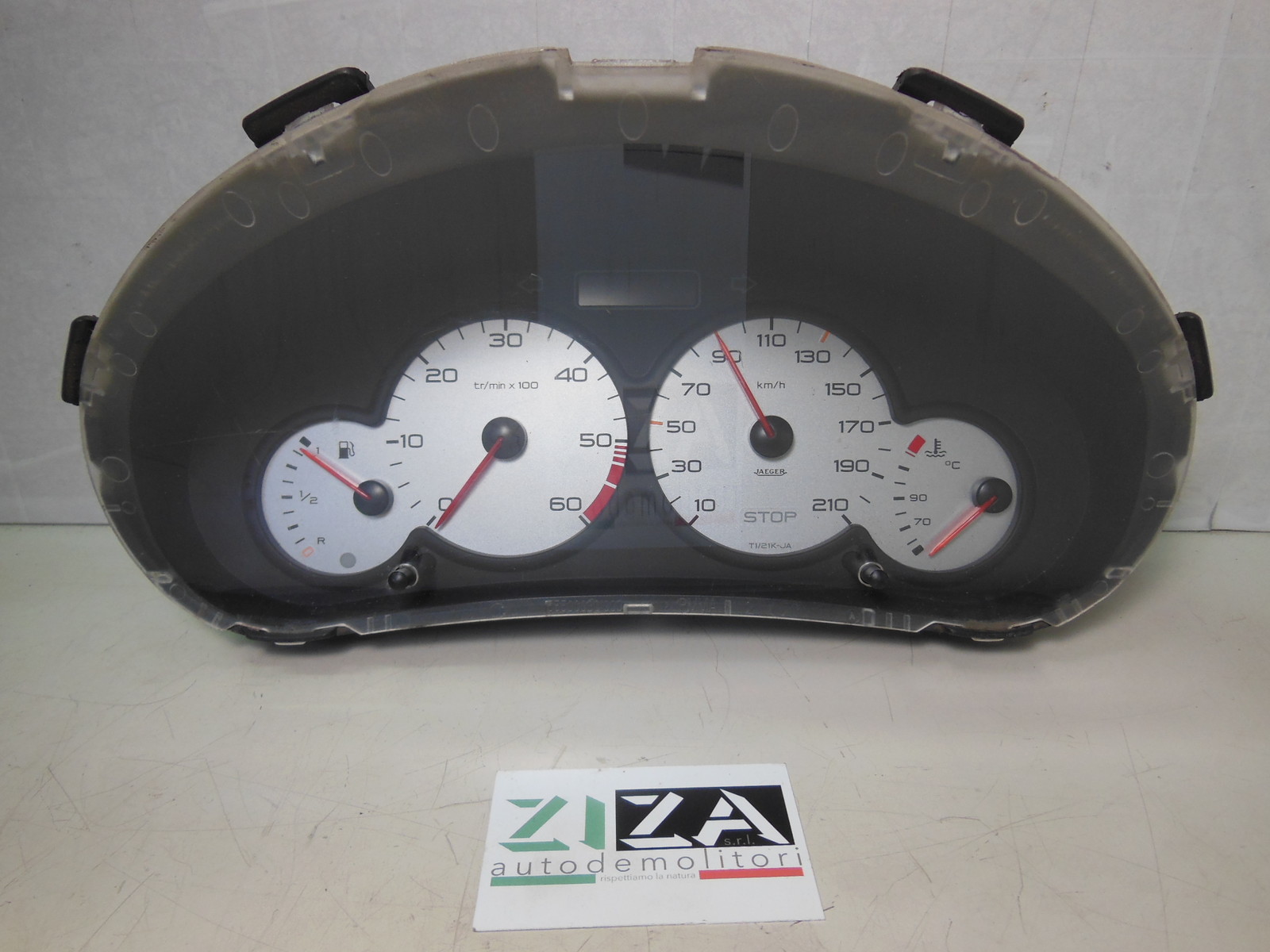

Altra domanda completamente fuori tema. Una piccolezza. Si può cambiare il "fondo" del quadro strumenti?
Io ho quello "vecchio" nero con le scritte rosse. Ho visto alcune 206 che hanno il fondo bianco. Le lancette sono identiche e i valori, cambia solo il "fondo". Esiste la possibilità di cambiare solo quello senza spendere troppo?

In merito al fondo credo sia possibilecapredd ha scritto:Ancora grazie per le risposte.

Io nel quadro strumenti avevo il fondo bianco.
Era una 206 SW 1100cc benzina e aveva da sinistra verso destra: indicatore livello benzina, contagiri, contachilometri, indicatore temperatura liquido raffreddamento.
Sulla tua forse c'è la temperatura dell'olio a destra e la temperatura dell'acqua sotto al contagiri. Speriamo che riesci a trovarli uguali.

Per quanto riguarda il quadro, il mio è esattamente questo
http://thumbs1.picclick.com/d/l400/pict ... D-1998.jpg" onclick="window.open(this.href);return false;
e quello che mi piacerebbe è questo
http://thumbs3.picclick.com/d/w1600/pic ... enzina.jpg" onclick="window.open(this.href);return false;
purtroppo però il contagiri ha una scala diversa (ha 1000 giri in più infatti)
In pratica seguendo i cavi che raggiungono la ventola, c'è un connettore grosso e praticamente da un lato i colori erano invertiti rispetto all'altro lato. Sempre seguendo il cavo c'è un mammut nel quale ho invertito i cavi, che ora sono collegati correttamente.
Ho fatto alcune prove su strada, sia andando particolarmente piano che allungando le accelerazioni e il liquido non supera i 90 gradi.
