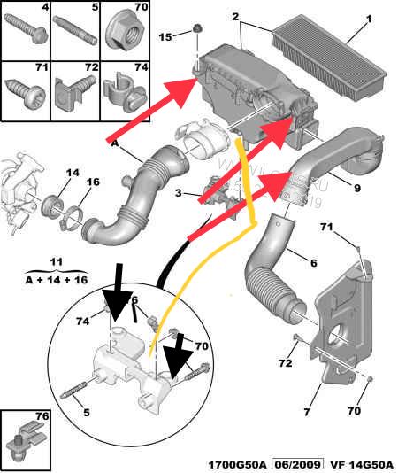

Quelli della tua foto sono due e sono montati su una staffa metallica dove si appoggia la scatola del filtro aria (te li ho indicati nella foto con le frecce nere) e al 99,99% non sono da sostituire (io non l’ho mai fatto) perché la scatola semplicemente si appoggia inserendovi due pioli di plastica, quelli che ti ho indicato invece indicato io postandoti la foto sono tre, si fissano “a scatto” su quei supporti con la sfera all’estremità, e sono nei punti che sotto ti indico con le frecce rosse.

Credo di aver capito;sei stato chiarissimo!! Quelli indicati da me invece presentano scorie in plastica di usura per sfregamento...per questo motivo mi sono in primo luogo puntato su quelli; penso che comunque che se il costo rimane irrisorio posso cambiarli tutti visto che si tratta di una operazione alla portata di tutti...

Valuta tu che li vedi, alla fine funzionano solo in appoggio.ablex ha scritto:Credo di aver capito;sei stato chiarissimo!! Quelli indicati da me invece presentano scorie in plastica di usura per sfregamento...per questo motivo mi sono in primo luogo puntato su quelli; penso che comunque che se il costo rimane irrisorio posso cambiarli tutti visto che si tratta di una operazione alla portata di tutti...
Quelli realmente problematici sono i tre superiori.
Ma per raggiungere gli inferiori sulla nuova 308 bisogna per scansare la scatola filtro ancora rimuovere le aste tergicristallo, la plastica alla base del parabrezza, la vaschetta olio freni ecc?

Occhio che secondo me non ci capiamo: la staffa metallica coi silent block che hai postato tu sta SOTTO il complessivo della scatola del filtro aria.
Ti riposto lo schema, segui la linea gialla.
