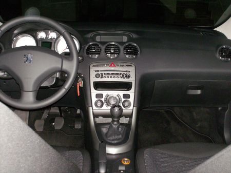

ciao a tutti sono stato in una officina Peugeot e ho chiesto info per poter installare una radio doppio din al posto della radio di serie che ce sulla mia 308 feline 1.6 hdi 110 cv. mi è stato detto, questo da quello che si fa chiamare capo officina, che togliendo la radio originale si incorre nella disattivazione del computer di bordo e a un avaria della centralina auto. quindi lui mi a optato installazione del modulo video originale Peugeot al modico prezzo di € 2.100.
questa è la mia plancia:

quindi riassumo cosa succede all'amoruccia mia se smondo la radio l'originale e ci metto una di queste tre????
si fa la bua???
