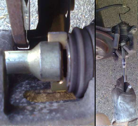

Ciao, ho letto dappertutto ed il problema è far ruotare il postoncino perchè rientri nella pinza.
Beh, ho deciso di farmi un attrezzo utile per questa operazione.......
Materiale:
- un inserto o ancora una vecchia chiave a tubo.. (io ho usato una chiave della gloriosa lancia delta che serviva per smontare la ruota)
- una squadretta di ferro.
Ho tagliato la chiave ed inserito metà squadretta opportunamente sagomata (ci si mette un minuto con un flessibile, una decina con sega da ferro e morsa)
.... finito :)
com'è fatto:
come si usa:
Non serve spingere con eccessiva forza, bisogna però girare in senso orario. Qualora ci fosse difficoltà, mezzo giro in senso antiorario (ed il pistoncino esce) dopodichè in senso orario (e rientra). La mia posteriore sx mi ha costretto ad un pò di "ginnastica" prima che decidesse di ruotare in senso orario e ritirarsi....
!!! Buon lavoro !!!

Scusa ma perchè occorre ruotarle? Non basta spingerle?
Il discorso vale solo per quelle posteriori?
Grazie,
Chicco

Sono interessato all'argomento, sono prossimo alla sostituzione delle pastiglie anteriori; in questo caso, il pistoncino non va ruotato?
Che differenza c'è rispetto ai pistoncini delle pinze posteriori?
Grazie,
Chicco

Messaggi: 14688
Re: Facciamoci l'attrezzo per cambio pastiglie posteriori
Che io sappia, vanno ruotate solo quelle posteriori.
Il perchè, lo ignoro!

vanno ruotate perche hanno una vite interna (con un filetto di mmmmmmmmm.......) questo perche serve per il freno a mano ;-) se non vado errando...ottima idea, la segnalo subito ad un mio amico meccanico che a casa non ce l'ha e tribula sempre ;-)

si ruotano solo le posteriori nella maggior parte dei casi perche' c'e' il freno a mano ma esistono anche dei modelli con il freno a mano sulle ruote anteriori(citroen xantia)e quindi devi ruotare quelle anteriori mentre le posteriori sono tradizionali

ma vorrei sapere dopo aver ruotato a destra per rientrare il pistoncino, dopo aver montato le pastiglie si rimette a posto da solo oppure c'è da fare l'operazione inversa e cioè ruotare a sn?
grazie

si rimette a posto da solo con qualche pompata del freno a pedale ;-) (ovviamente dopo aver montato pastiglie e pinza sul disco :oops:

Ragazzi ho fatto anch'io questo attrezzo per arretrare il pistoncino, però riesco a farlo ruotare ma non ad arretrarlo nonostante cerco contemporaneamente di spingerlo. Come mai? È bloccato il pistoncino nonostante ruoti, o devo solo spingere con ancora più forza?
